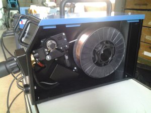

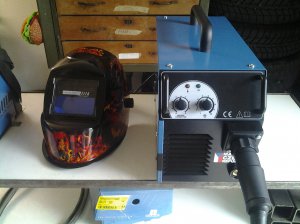

KITin 2080 MIG Euro
Ako som slubil v sekcii MIG/MAG... http://www.svarforum.cz/forum/viewtopic.php?id=5383 , tak sem dam par postrehov pre tych, ktory by uvazovali nad kupou.
Foto nie je najkvalitnejsie, ale hadam postaci.
http://www.svarforum.cz/forum/uploads/thumbs/5613_2014-05-16_154207.jpg
http://www.svarforum.cz/forum/uploads/thumbs/5613_2014-05-16_154234.jpg
Zatial mam stroj len kratko, takze uvidim co sa casom este ukaze, zatial sa mi bohuzial potvrdili obavy o posuv, vyzera a je na dotyk chatrnejsi - hlavne co sa tyka pritlaku - uvidime, kolko to vydrzi.
Labilnejsie je aj uchyt Euro koncovky ( samotnej ,,samice'' na skrini ), ked som zatiahol horak, tak sa trosku nataca, zopar stupnov, uchyt je zase plastovy, ma dost velku volu...Musim davat pozor.
Co sa tyka zvarania, tak pre mna ako amatera celkom dobre, bol u mna kamos, ten ma aj zvar.papiere, hovoril mi, ze mu chyba jemne doladenie posuvu, ze dava drot prilis rychlo. Ako pri com, ale hlavne ked som len robil husenicu na 3-ku plech, tak bola pomerne dost vysoka(trochu pomohlo ubrat prietok plynu a doladenie tlmivky co ma masinka), ale ked som uz zvaral 2-ku plech ( uz ako 2 kusy spolu ) s medzerou, tak sa zvar pekne rozlial a nebol uz taky vysoky. Zevraj by sa teoreticky dalo napojit potenciometer na privod stavi do motorka posuvu a ked tak zmensit posuv drotu,hmm?? Budem skusat, uvidime. Este som nedal dokopy nejake jokle, som zvedavy, ako sa to ukaze  tam.
Kupil som to s 5-rocnou zarukou, tak hadam stihnem volaco ,,polepit'' :-)
Popripade, ak niekto mate takyto stroj (2040 / 2080), dajte vediet Vase postrehy.

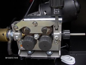

Tu je moj Gamastar 1900 na ktoreho mam kupcu za 399€ ... A dobry podavac to ma ?
http://www.svarforum.cz/forum/uploads/t … odavae.jpg
NEMA, pretoze pritlak je taky isty ako na tom KITin-e... hmmm??
O ten plast, ten este ako tak, malo by to byt ABS, takze toho sa az tak nebojim. Ked tak, cele to stoji 25 Euro, tak to vymenim. Kolko stoji 4-kladka?? :-)
Editoval Maajjo (17-05-2014 20:46:13)
