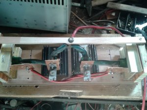

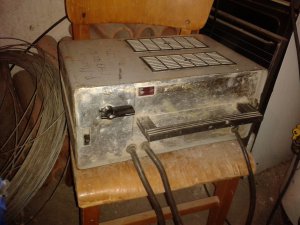

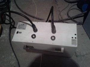

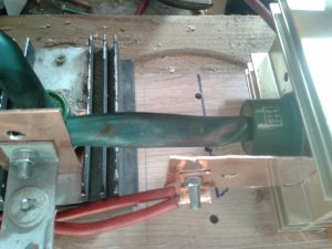

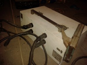

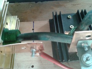

a kde máš tlumivku, bez té to bude k ničemu, nebude to mít absolutně žádný význam a bude se konat spíše zhoršení
To vieme POMOCNA Tlmivka a kond (2 paralelne 1000uF/150V) su na kovovom sasi extra. skusal som tlmivku aj z MOT z primara ale bola to hroza. Zohnal som staru tl. polskej vyroby 250W a zvara to super na rozdiel od dynamo svar. z autobusu kde bazalky to iba lepilo
Editoval bandi-p (28-04-2014 20:33:13)
Mel jsem pujcene dynamo z autobusu byl utoho motor 3KW normalne to vařilo i 3.15 eldama... potom to vaše muselo mit nejak blbě zapojené buzení vinutí... na reostatu malem ktery ktomu byl se dalo nastavit cea 200až 250A přesnesi nepamatuji, jeto velice davno..
dynamo vari aj 3-kami aj reze plech. budenie je v poriadku vykonovym reostatom, len horsie chyta obluk kedze tam je cca 40 V priznajme si ze viac sa tam neda dosiahnut vzhladom na otacky dyn. k jeho zivotnosti samo o sebe je prebudene na prahu svojich moznosti
