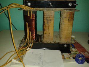

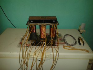

no po mensej debate z tym panom ma nokoniec presvedcil, ze to trafo co tam povodne je v podstate nanic. ze by to bola dobra nabijacka, ale ked chcem zvarat, a nie lepepit, tak treba lepsie trafo, lebo to co je tam, tak to je neskutocne poddimenzovane. nastastie mam doma torzo 3F 5kVA jadrového transformatora, a z toho by uz bol slusny zvaraci transformator. problem je ze je velky takmer ako cela zvaracka. vsetko co sa da by som poprehadzoval da druhu stranu, teda tam kde je cievka z drôtom, a mal by som miesto na trafo, lenze uz tam nedam tlmivku, lebo proste nieje ju kam dat. vie teda niekto poradit ako poriesit transformator, aj tlmivku tak aby sa mi to vsetko voslo  na to torzo transformatora? neako to musy ist, ked to dokazali v cine, a z materiálom z blata, tak neverim ze sa to neda  spravit aj doma, a podstatne lepsim materiálom.
http://imgupload.sk/images/t/7/t7vek7m74yr10bvijg2o_thumb.jpg
http://imgupload.sk/images/r/f/rfdxfoconzbr4l1j49dl_thumb.jpg

Dvě věci, chceš tu svářečku předělat na třífázovou? Nebo použít jen část toho třífázového jádra a udělat z toho jednofázové? Na třífázovou svářečku totiž potřebuješ třífázový usměrňovač, tedy další výdaje. Druhá věc, za třífázovým trafem a usměrňovačem může být rozměrově menší tlumivka.
jednofázová tlumivka http://www.omc.cz/tlumivka-svareci-165a-1f
třífázová tlumivka http://www.omc.cz/tlumivka-svareci-215a

Nech ti navinie trojfazove trafo odbockami , a mas dobre trafo na MIG /MAG  a trojfazovy usmernovac... Prepinac nie je problem , ani usmernovaci mostik a tlmivku ... Len to chce asi aj novu krabicu na podavac a regulaciu ... Budem robit taku masinku za mesiac na testovanie :-) OMI 206 , netreba digital ako 215...

ja by som najradsej  1f, lebo to v podstate zapojis takmer vsade ked dovoli istenie.lenze aj 3 f ma svoje vyhody. o usmernovac by ani neslo, ten si spravim. len kde dam tu tlmivku??? v tej skrinke nanu proste neostane miesto, no a novu skrinku, tak to radsej nie, nemam az take moznosti, kde si dat vyrobit vsetko potrebne. skusim zajtra hodit to torzo do skrinky, a uvidíme ako to tam bude z miestom, lebo keby stacila taka malicka tlmivka navinuta ta gulatine, tak tu by som hadam aj vedel niekde umiestnit, no uvidíme ze ako sa mi to jadro vmesti do tej skrine.

ja bych koupil trafak omi 165 tlumivku k tomu a moho by to vlez i do te vaší svařečky pokud to ma tu vetší kastli, ne jak ta co je tady na svarforu v tom članku..

trvalo to sice dlho, a este nieje koniec, ale uz je to plne funkce. vsetko som robil sam, vrate trafa. no stoji to zato. je to 3F stroj. pouziva k cinnosti len fazove vodice, nulovy nieje z dovodu bezpecnosti pouzity, ochranny samozrejme ano. aj pomocny zdroj je z toho dovodu 3f. spinanie trafa je cez SSR, prepinanie stupnov zabezpecuju rele. celkom je výkonových stupnov 8. a kedze je sekundar transformatora mozne zapojit bud do D, alebo Y, tak je tych stupnov vlastne 16. pri stavbe som cerpal info hlavne zo svarfora. no a výsledkom je perfektny stroj. transformator je pomerne tvrdy, rozdiel mydzi napetim naprázdno, a napetim pri zvarani je menej ako 2V.transformator ani usmernovac sa ani pri dlhom zvarani na 8 stupen, pri zapojeni sekundaru do D, vôbec nezohreju. tepelna ochrana na transformatore je 80 stupnov celzia, ale neverim ze ju niekedy dosiahnem. foto doplnim.

Arpad
Registrovaný: 08-12-2011
Příspěvky: 21
Re: Güde MIG 155/4A tlmivka
http://www.svarforum.cz/forum/uploads/thumbs/3448_20140304_2036251.jpg

Arpad
Příspěvky: 21
http://www.svarforum.cz/forum/uploads/thumbs/3448_20140228_2222061.jpg
