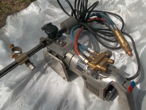

čistě náhodou jsem se dostal k přenosnému pálícímu stroji RSOMA,vyrobený chotěbořskými strojírnami.Zajímá mě tedy zda jste někdo s tímto zařízením pracoval nebo pracuje,popř.jestli někdo nemá příručku či návod k použití.
Strojek je funkční ale po zapálení plamene je problém s jeho seřízení,možná dělám něco špatně,nevím.

Tam toho nrní moc co seřizovat. Pokud nejde plamen správně seřídit, koukl bych na trysku, jestli není přicpaná nebo nadměrně vypálená...

Ono je to takové trochu zajímavé.Možná jsem se blbě vyjádřil ale nejsem schopen docílit správného mísení plynu a kyslíku,protože nemůžu kyslík nijak regulovat.
Když otevřu ventil pro plyn tak začne do hořáku proudit nejen plyn ale i kyslík.A ventil pro kyslík po otevření reaguje pouze jako řezací kyslík který se zapíná na rukojeti( modré tlačítko).Červené tlačítko zastavuje předehřívací plamen.Proto jsem chtěl třeba návod nebo příručku,něco tam o tom být musí.

no, u červené hadičky máte regulační kolečko pro acetylen, naproti kyslík, červeným tlačítkem pouštíte směs kterou si seřídíte 1:1 na neutrál, takže si to přiškrťte na kyslíku.Modrým tlačítkem pouštíte a zastavujete  řezací kyslík.Zezadu je vypínač pohonu a drátový potenciometr pro rychlost řezání, stačí takhle?

To co řekla "evik" je úplně přesně. Načisto se dá doladit jen tlakem kyslíku.

Pěkný den,
pro evik: super výklad,díky moc
pro bourač: hadice jsou správně a zkoušel jsem PB i AC ale nevím jaká je hubice a tryska
dnes jsem to zkoušel znovu;
jako první sem zmáčknul červené tlačítko;začne proudit pouze kyslík pro předehřívací plamen,teprve až po otevření kolečka pro plyn se to dá zapálit a plamen doladit pouze kolečkem pro plyn.Takže jestli to chápu správně tak průtok kyslíku pro předehřívací plamen se dá ovlivnit pouze na redukčním ventilu kyslíkové lahve.
Dále až je předehřívací plamen seřízen na  neutrální,sem zmáčknul modré tlačítko a až po otevření kolečka(na potřebné množství) pro kyslík začne s trysky proudit řezací kyslík.
Ten se už pak zastavuje při přerušení řezání pouze modrým tl.,a předehřívací plamen červeným tlačítkem;a je zastaveno vše.Po opětovném stisknutí čer.tl. se zapálí předehřívací plamen v takovém poměru jako byl před zhasnutím a nic se už neseřizuje.

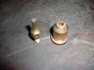

Tady je ještě foto hubice a trysky:
http://www.svarforum.cz/forum/uploads/thumbs/3114_p1020705.jpg
#8 01-10-2013 15:33:54
evik
Příspěvky: 438
Re: RS OMA pálící stroj
Hmm, tahle tryska je na PB, jinak jak jste správně podotkl, malá řezací rychlost, vyfukovaný materiál musí jít mírně proti směru, přeji hezký den

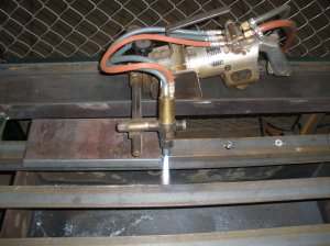

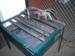

Já mám tenhle strojek v práci už léta.Při správném nastavení plamene řeže luxusně.Při použítí vodícího úhelníku se s ním dají dělat dlouhé a čisté řezy
http://www.svarforum.cz/forum/uploads/thumbs/4066_141.jpg
http://www.svarforum.cz/forum/uploads/thumbs/4066_139.jpg
Občas je třeba demontovat horní část jak jsou hadice a ventilky a očistit dosedací plochy.Dotažení potom musí být rovnoměrné, jinak zlobí mechanismus zapínaní a vypínání nahřívacího a řezacího plamene.Jinak je to nezmar a držák a pokud byl někdy nějaký problém, tohle pomohlo.
