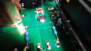

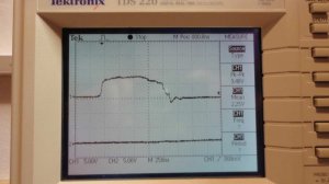

Dnes som mal trošku času tak som Gamu 1700L PFC pripol na regulačné trafo a osciloskop.
Prvé čo ma prekvapilo bola neprítomnosť podpäťovej ochrany. Stroj sa snažil nabehnúť ale mal malé vstupné napätie. Osobne by som uvítal keby tam bol aspoň jeaký komparátor ktorý by povolil štart pri dostatočnom napätí. Napr. pokiaľ uvažujeme štítkový údaj cca 26V 170A, napätie na vstupe pri 24A podľa nejakej bulharskkej konštanty je cca 190V.
http://www.youtube.com/watch?v=n5mVBH6d … e=youtu.be
Ďalej som bol zvedavý ako sa návrhár vyporiadal s riadením IGBT, pretože som mal pocit že je to len prezlečená topológia MOSFET kde sa len prilepili IGBT. Narozdiel od MOSFET technológie  je v riadení pár zmien. IGBT ma dobré časy spínania a nechutné časy vypínania spolu so vstupnou kapacitou na GATE. Je tam ešte viacero obmedzení ale to ma teraz nezaujímalo. Takže na ovládanie je potrebný tvrdý zdroj a ideálne je komutovať vypínanie záporným napätím aby sa dalo udržať aspoň tých biednych 300ns. Pretože čím dlhšie vypína a zapína tým viac sa hreje.
PFC nesklamalo. Jeho riadiaci obvod poznám a je dobre overený s dostatočným povoleným výstupným prúdom takže obvykle ani nie su nutné na výstupe posilovacie tranzistory.
Priebehy vyzerajú slušne. Dalo sa to čakať, tranzistory majú malý chladič a ani moc nehrejú, resp si myslim že hrejú primerane.

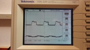

http://www.svarforum.cz/forum/uploads/thumbs/594_pfc.jpg
Horný priebeh je priamo výstup z IO a spodný priebeh je už za rezistorom 15 ohm priamo na GATE tranzistora. Je vidieť že už to také ružové nie je a stále to vyzerá slušne.
CE prechod som si zrejme neodfotil ale aj to bolo v norme.

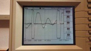

Samotný polomost už je niečo iné. Meral som v režime TIG so skratovaným výstupom. Takže polomost išiel na malý uhol otvorenia.
Merané na tranzistoroch spodného chladiča.
http://www.svarforum.cz/forum/uploads/thumbs/594_dsc08152.jpg
Gate. 19V je obstojné. Tvar nič moc. Tieto pulzy generuje budiace trafko.
Bohužiaľ horný chladič s druhou polovicou polomosta hreje.

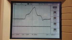

http://www.svarforum.cz/forum/uploads/thumbs/594_dsc08125.jpg
Odstránenie cínového mostíka nič nevyriešilo.
http://www.svarforum.cz/forum/uploads/thumbs/594_dsc08166.jpg
Priebeh na GATE. 9,4V je fakt bieda. IGBT neotvárajú zrejme naplno a idú mierne lineárne a nie ako spínače a preto logicky viac hrejú.
Po zmene skratu za kus veľkého drôtového rezistou som natiahol uhol otvorenia polomosta a nesymetrické budenie zmizlo a polomost začal byť budený ako treba. Ale tento problém budem musieť odstrániť.

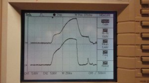

http://www.svarforum.cz/forum/uploads/thumbs/594_dsc08167.jpg
Sonda je prepnutá na 1:10, takže peak peak je cca 23V čo je dobré.
http://www.svarforum.cz/forum/uploads/thumbs/594_dsc08157.jpg
Meranie preiebehu na polomoste v GATE tranzistora pred 15 ohm rezistorom a za rezistorom priamo na GATE tranzistora.
Horna priamo GATE dolna pred rezstorom. 1 dielik vodorovne je 250ns.
A ešte prihodím CE prechod spolu s GATE.

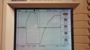

http://www.svarforum.cz/forum/uploads/thumbs/594_dsc08159.jpg
Horný priebeh GATE dolný CE
http://www.svarforum.cz/forum/uploads/thumbs/594_dsc08158.jpg
Horný priebeh GATE dolný CE na pomalšej časovej základni.
Treba si uvedomiť že polomost vôbec nevypína čiste odporovú zaťaž takže názor nech si každý urobí sám. Ja si niekedy zmerám len pre osobnú potrebu vypínanie IGBT do čiste odporovej záťaže aj keď v reálnych pomienkach to je nevyužiteľné. Zaujímajú ma len časy vypínania podľa komutácie. K IGBT neinklinujem a nemám na ňu žiaden výrazný názor ani skúsenosti s ňou.
Tento príspevok osloví asi pomerne málo ľudí a preto bude takýto odomňa posledný. Ďalšie už budú len fotky ako bude pokračovať prestavba.

Hmmm polomost hej. Pekne Berlan  vyuziva plny most tak ze by to malo troska lepsie zvarat (ale to asi nikto nespozoruje)

Sice tyto příspěvky neosloví mnoho lidí, ale za to o to více. Vím co stojí času takový příspěvek, ale uvítal bych, kdybys přece někdy uvedl víc podrobností než jen fotky. Co se týká IGBT, potěšilo mě, že někdo má podobný názor (nevyhraněný). Že kabely váží někdy víc než invertor, takže se nepozná jestli se táhnou jen kabely nebo i s invertorem řeším tak, že ho pověsím za popruh tak, aby nemohl spadnout.

vacsina citatelov svar fora asi nikdy nevidela osciposkop o tom naco sluzi sa im asi ani nesniva a odfotene priebehy napatia su len cmaranice od 2 rocneho decka ale i tak si myslim ze je to poucne a najde si to priaznivcov ktory to radi precitaju,uz sa tesim na dalsie prispevky ako sa bude ten invertor upravovat !

Zdar tvé činnosti . Jen pro porovnání sem napiš o přesných typech mosfet a igbt , které se dnes montují  současně , ať sem dáme třeba tabuli od výrobců .smile

No, pro mě byly ty průběhy docela zajímavé.
