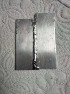

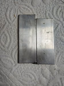

Zdravím ve spolek. Připojím své zkušenosti svařování slitiny EN AW-6060 (pásovina 40x3 ) pomocí TIG DC ( elektroda na - pólu ).  Jako zdroj mám upravené trafo doplněné o usměrňovač a malou tlumivku a elmag. ventil na argon.
Jak už tady bylo řečeno problém při sváření je vrstva oxidu, kterou je potřeba odstranit ať už čistícím efektem kladné elektrody a nebo chemickým rozpuštěním pomocí tavidla. Vzhledem k mým možnostem tak jsem zvolil druhou metodu. Koupil jsem elektrody OK96.40, uřízl dva kousky pásoviny nastavil asi 70A, argon 4.8 na 9l/min  a šel na to.  Bylo to moje první svařování hliníku takže zkušenost nulová. Ze začátku, když byla pásovina studená, tak jsem nepočkal až se ohřeje a hned jsem přidával materiál a vznikl vysoký svar postupně jak se pásovina ohřívala tak se svařování zlepšilo a svar začal být k světu. No a ke konci mi vznikl kráter jak na Vesuvu :-) .  Trochu je potřeba si zvyknout na to, že lázeň není tak dobře vidět jak u AC/DC TIGu a taky nutnost oklepat strusku. Jako náhradní metodu to jde použít ale AC/DC TIG je prostě o něčem jiným.
Na přiložených fotkách můžete vidět výsledek mého snažení:

VladaP na to ze je to prvy zvar a opacna polarita hmm zaujimave v pozitivnom smere...
Vies kolko ludi to teraz bude chciet skusit  en ten vysledok bude kapanek inde big_smile Pocuj nikde nepises ako sa tvarila wolframova elektroda po takom dlhom zvare.
Priemer si dal kolko 2 -3mm? Inak mne sa osvedcila metoda ku koncu zmenit uhol potom tam nevnesiem tolko tepla a lietat okolo kym to trosku vychladne ako odtrhnut alebo si dorob este na to GUDE aspon nejaky skok na nizsi prud
Mna zaujalo ze si prvy kde citam ze pouzil tavidlo to som neskusal ale motivaciu mam vyskusam wink
Editoval ihlan (02-07-2017 13:03:16)

Píše, že má - na elektrodě, takže elektroda se tvářila velice dobře.

Vlado-vi to islo az moc pekne na prvy pokus nie kazdy ma taku sikovnu ruku a pevne nervy big_smile
Musel to zapalit skrabnutim mat nadtym kontrolu a vysledok je na to jedno spichnutie  zaujimavy
Ostatne suhlasim co pises TIG AC HF pulz alebo MIG. Preto som sa smial v teme GUDE asi polroka dozadu.

Zdravím ihlan, wolframovou elektrodu jsem použil zlatou o průměru 1.6mm.  zapalování mám tvrdým náškrabem takže elektroda dotává dost zabrat. Jinak při svařování se tváří normálně, tak jak když vařím ocel nebo nerez. Kdysi jsem zkoušel ji dát na + pól ale to jenom zasvítilo ukáplo a byl konec.  Proto mě zaujal na youtube postup nějakýho rusa který použil MMA elektrodu na "hliník" a tam mě napadlo že vlastně ten obal na elektrodě musí rozpouštět povrchový oxid. Timhle pokusem jsem si to prostě jen chtěl ověřit. Nic víc nic míň. Prostě jde to ale berte to jen jako pokus.
