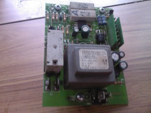

No tak že rychlost vymotavaní drátů nevím, posuv nejde. Dneska jsem to zapnul dal jsem 1 stupen vše se rozběhnulo. Ale jakmile jsem zmáčknul na pistoli spínač tak hned rána a šla z toho elektomagnetického relé úplně modrá jiskra asi 5 sekund to ještě šlo a potom to vyhodilo pojistky. Dostal jsem jí zadarmo ale kámoš říkal že mu to dělalo už před tím a to relé je už několikrát opravováno. Černý drát jde od spínačky do toho trafa a z toho trafa to jde na to elektomagnetické relé přes relé na kontakt a pak to otevře soleidonový ventil plynu. A pak je tam 8 pinový konektor kterým se řidí posuv drátu a zbytek zřejmě řidí větrák.
ZDE FOTO http://www.svarforum.cz/forum/uploads/t … _a0446.jpg

Tak že jsem našel schéma zapojení z té desky 2 dráty jdou na usměrnovač. 2 vedou na termostat Přímo z toho 8 pinového konektoru na to trafo jde na levý konektor 220V a dle schéma vede ten kabel přímo na větrák a z větráku na ten ventil co otvírá plyn. Pak jeden vede z větráku zpět na ten elektomagtenický ventil a odtud to jde na ten ventil co otvírá plyn. Tak že když to řeknu takhle tak ze spínačky na to trafo s 220V a odsud to sepne větrák+to jde na ventil plynu a odsud se to vrací zpět k elektromagnetickému relé.
#12 31-10-2012 08:40:14
Příspěvky: 4602
Re: co2 cebora bravo 155 combi problém
Tvůj popis je zmatený . Takže těch 230 jde jen na to pomocné trafo na desce ? Čím a kde se spíná 230 pro hlavní trafo ? Až si ujasníš jakým napětím se napájí větrák a solenoid a jak se napájí hlavní trafo , tak se lze dobrat dále . jinak lze potom napaájet každý spotřebič samostatně napřímo a měřit odebíraný proud . Pokud to relátko na desce spíná 230 pro hlavní trafo , tak je opravdu hooodně malé a pokud v něm zahoří oblouk , tak se vyhození jističe nedivím , při mnohonásobném startu hlavního trafa . Namontovat , i třeba jinam , výkonnější typ .

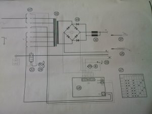

#13 31-10-2012 08:58:34
jirka0007
Registrovaný: 30-10-2012
Příspěvky: 14
Omlouvám se a davám sem schéma zapojení.
http://www.svarforum.cz/forum/uploads/t … _a0449.jpg
RL1 je elektomagnetické relé od toho jdou 2 dráty k větráku a tomu soleidu.

#16 31-10-2012 11:30:16
Příspěvky: 4602
To je právě to , že nejde . To trafo jen přes kontakt v hořáku sepne to malinké relé na desce a to spíná celý příkon svářečky . A napětí z výstupu hlavního trafa nejen sváří , ale používá se i pro ostatní fce . Proto kdyby bylo ve zkratu vedení k ventilátoru či selonoidu , tak už by nebylo .smile Nejdříve nahraď původní relé nějakým výkonovějším a potom teprve laboruj dále . Žádné jeho opravy , čištění . Nové , dát vedle , dobře zapojit .
