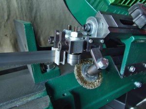

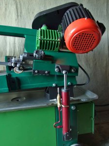

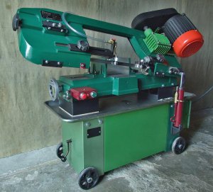

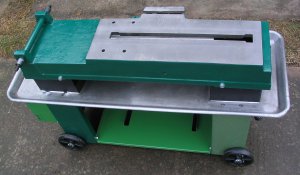

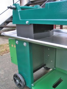

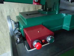

Zdravím,
posílám drobný příspěvek k pásové pile. Před 10 lety jsem na inzerát zakoupil čínskou (Ferm 178) pásovku.
Byla už v dost zbědovaném stavu, pod nánosem usazenin. Ani jsem ji nezapínal a hned kompletně rozdělal.
Přefrézoval jsem litinový stůl, funkční plochy svěráku, vyměnil vodicí ložiska, dal stěrač třísek a čisticí kartáč za místo řezu,
novou ovládací skříňku místo původní rozbité, vybetonoval 2 prostory mezi stolem a vanou - aby se tam nehromadily třísky, nátěr, nové pásy.
Od té doby spolehlivě slouží (i když toho za rok moc nenařežu). Přesné kolmé řezy, nic nevibruje, chlazení nepoužívám,
jen občas při řezání plného materiálu kápnu do řezu trochu oleje.
