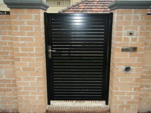

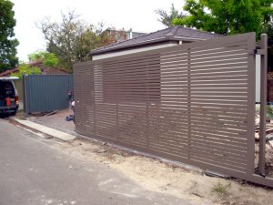

Ahojte,
chcel by som sa opytat odbornikov ci mi vedia poradit, ze z akeho moze byt vypln branky a plotu ja na to neviem prist. Napadla ma moznost pouzitie nejakych lamiel, ale nic viac. Jedna sa mi o posuvnu branu 6,5m  a potrebujem pouzit taky vzor.
Dakujem za kazdu radu.

Já bych tipoval jekl nebo plocháč.

Myslím že na brance(na příčnou výplň-šířku branky odhaduju na cca75-100cm) je použito něco kolem 20-30 metrů pásoviny nebo plechu naděleného na pásky.Jednou jsem něco podobného dělal.Mnoho zdaru
edit:Podle kliky je ta branka alespoň 80cm široká.

Za socíku bylo běžné používat na výplně zbytky z lisů. Lisy lisovaly všelijaké drobné plechové díly z plechových pásů tloušťky 1 - 2 mm a šířky kolem 100 +- něco mm. Ty pásy byly vcelku, akorát v nich byly různé díry podle tvaru lisovaných předmětů. Kupovalo se to tehdy velice levně jako šrot nebo coby odpad se přivíraly oči, když se to bralo z fabriky domů.
Když bylo štěstí na zajímavé tvary a když měl člověk trochu estetické cítění, dal dohromady docela zajímavé výplně.
Nevím ale, jak moc je toto dneska in či out.
Jinak dneska je přirozeně obrovský výběr výrobků, od tahokovu či různých okrasných pletiv přes plechovou pásovinu, všelijaké okrasné lamely až po nějakou výplň zadanou coby ruční práci nějakému dobrému kováři.
