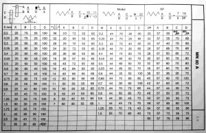

2 pt.kbely Palcová miera sa v r.1959 zmluvne ustálila na 25,4 mm, zrejme preto, aby sa dala bezo zvyšku prepočítavať s milimetrami. MN80 má metrickú skrutku so stúpaním 3 mm. Ak má aj čiňan metrickú skrutku, tak koleso 127 zubové sa u neho neuplatní. Prikladám tabuľku posuvov k MN 80:
http://www.svarforum.cz/forum/uploads/thumbs/3294_tabuka_posuvov.png
BTW, tie digi-posuvy sa chystám už dlhšiu dobu zmontovať, ale nejak na to neostáva času, a tiež ma odradzuje predstava, že pri každom použití sústruhu budem musieť ťukať do kontrol-panelu. Inakšie, kolieska mám všetky aj po 2 ks, ale nie na inch.

Ano, to je oficielní tabulka k MN80, pravděpodobně by se tam 127 kolo nevešlo, proto přistoupili na malou chybu a počítají s palcem o délce 25,3846mm, sám píšete, že je nový palec 25,4mm (předválečný anglický palec byl cca 25,3995mm).
(10*11/13)*3=25,3846………….
skutečné stoupání v mm je převodový poměr *3  (viz metrické závity, 3 je stoupání šroubu posunu)
např stoupání 8 chodů na palec s= 50/40*55/65*3=3,173………
kontrola 25,3846/8=3,173
vypočtené stoupání s=25,4/8=3,175
pokud to spočítáte se 127 závity, vyjde to úplně přesně.
oprava: pokud zařadíte kolo se 127 zuby vyjde to úplně přesně, pochopitelně musí být ostatní kola jiná.
Editoval pt.kbely (17-12-2018 20:11:54)

2 pt.kbely. Áno, je to tak.

Na svojí číně to musím počítat jinak, protože ze skříně vřetene jde převod pro řezání závitů 1:4, takže já mám stoupání 0,25 * stoupání MN80, s tím, že kolo A se „ nemění“, má díky koaxu jiný průměr středu.
Dále platí, že součet zubů kol A-D se musí pohybovat nad minimem (aby kola byla v záběru , bez mezery) a nesmí přesáhnout maximum (aby se tam vešla), to je u každého stroje jinak. Maximum přesahuji u stoupání 36, 40, 48, z toho důvodu jsem si pořídil ještě poloviční k „nevýměnnému“ 56z, tedy 28z, pak se to vejde. Značený je to ale jinak, Výstupní kolo 56z není značeno, takže mám tabulky A B C, kolo 56 (28) beru jako kolo 0.

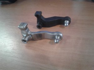

Re: minisoustruh
Nie len do sústruhu dávajú plast. Večne lámajúca sa súčiastka prevodovky dacie. Vyrobil som ju z ocele , odvtedy je pokoj http://www.svarforum.cz/forum/uploads/thumbs/5867_20171016_172630.jpg

Přesně tak.
Ve starých strojích byly všechny matice pohonných šroubů a futýrka z bronzu, v číně se bronz vůbec nenajde, prostě ten nejlevnější materiál a ještě ho je tam co nejméně.
