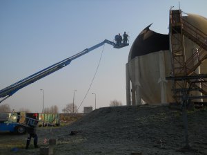

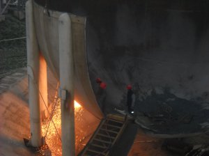

vážení weldeři,  zajímavý poznatek který se mi dnes přihodil -
řežu velmi často při šrotaci vaše sváry (napříč). Nějaké zařízení, které je potřeba rozřezat na nějaké rozměry, takže řežu nejkratším směrem - tedy přes sváry.
U tlakových nádrží ten svár na plameni nepoznám - ty jsou vždy kvalitní. Pokud řežu něco "méně" důležitého - velmi často svár obsahuje strusku nebo jiná svinstva která nehoří a způsobí prsknutí a já jsem popálen okujemi. Řežu nyní zásobníky na čpavek - koule průměr 12metrů, tl. 28mm, při průchodu řezu svárem však vidím a cítím nějakou anomálii která by ve sváru na nádrži (tlak cca 10bar) být neměla, říkal jsem si co to bylo za lempla který svařoval nádrž na 1tis. kubíků čpavku? sad až pozděj mi došlo že svařeč v tom byl nevině, problém byl v použitém přídavném materiálu MMA (v roce 1993) ten technolog zvolil špatně a byla to příčina korozního narušení svárů po cca 10letech provozu a důsledek - odstavení celého zařízení.
Materiál pláště 11418M je v pořádku, sváry jsou nejvíc napadeny v horní části - kde byl čpavek v plyné formě + o2, dolní část kde byl tekutý tolik napadená není ale já tam při řezání změnu cítím.
Tak se tady nedohadujte a volte řádně přídavný materiál lol
důkaz big_smile
http://www.svarforum.cz/forum/uploads/thumbs/1168_epavek3_003.jpg
http://www.svarforum.cz/forum/uploads/thumbs/1168_epavek_a_severni_polokoule_015.jpg
sorry za offtopic, fotky souvisí s mým včerejším příspěvkem smile svařeč může ukládat housenku sebepečlivěji, ale pokud nezvolí příslušný přídavný materiál - může to být zbytečná práce...
