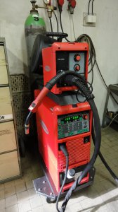

Fronius TransPuls Synergic 4000
http://www.svarforum.cz/forum/uploads/thumbs/358_tps_4000.jpg

Re: Fronius TransPuls Synergic 4000
Krásná mašinka! na kolik tě to asi tak vyšlo?
Nová vyjde kolem 200 tis bez daně, Já jsem koupi na inzerát 3 roky starou a má natočeno 90 hodin. Cena byla nižší.Svařuje bombasticky....
