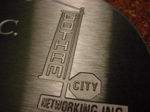

ilustrace vyleptaného vzorku je zde:
http://www.svarforum.cz/forum/uploads/thumbs/1445_28409-1.jpg
http://www.finishing.com/284/09.shtml
nahoře perfektně vyleptaný vzorek / dole špatně vyleptané části
