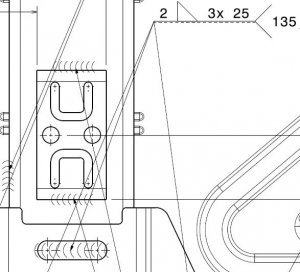

Dierový zvar?
Dobrý deň,
prosím vás objasnite mi niekto tento zvar.
http://www.svarforum.cz/forum/uploads/thumbs/2641_detail_z_vykresu_dierovy_zvar.jpg
Tu je detail z výkresu.
http://www.svarforum.cz/forum/uploads/thumbs/2641_zvar1.jpg

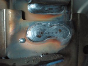

Reálna časť zvarenca.

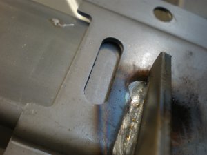

http://www.svarforum.cz/forum/uploads/thumbs/2641_zvar2.jpg
Zvar.
Neviem ako si to mám vyložiť. Je to všetko správne?
Ďakujem za odpovede.

Koutové svary jsou vysoké 2 mm a dlouhé 25 mm. Jsou ve skutečnosti dva a ne tři. Ten třetí svar je děrový nebo žlábkový a konstruktér to špatně označil. Vše má být svařeno metodou MAG.
#3 15-07-2011 21:55:47
Příspěvky: 4622
Re: Dierový zvar?
Z tohoto výřezu z výkresu toho moc není vidět. Vypadá to, že by tam mohly skutečně být děrové sváry tak, jak je to okótováno. Skutečné provedení uvedeného děrového sváru není nic moc, ale záleží na tom, jaké požadavky na kvalitu jsou pro tento výkres platné. Podle ISO 5817 by ten svár neprošel vizuálkou, protože má po své délce rozdílnou šířku.
Jinak se ale konstruktér na vynášecích čarách pro označení svárů moc nevyznamenal.

Ja bych to nevařil na výkrese je značka pro kouťák a a ne pro děrový svár což vyplývá z nákresu.

tak i podľa mňa má to byť dierový zvar, ale neako mi nejde do hlavy to označenie, že kútový.

Jinak když to vemeš z jiného uhlu pohledu tak kouťák tam take je. Po  obvodu té díry. Rád bych viděl někoho jak to dokáže!!!!!!!!!!!!
