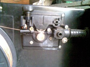

No tak uz je masina doma. Zajtra hodim foto z mobilu. Takze stav:
Podavac funguje, ma dokonca plynulu regulaciu posuvu, avsak ma pomocne barlicky zo skrutiek do dreva, lebo plast na pritlaku je zlomeny.

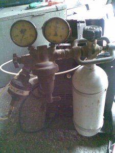

Flasa je mala, odhadom cca 2kg, ale pri pusteni plynu vyfukne okolo vretena ventilu, ale po natlakovani to uz nerobi. (je to zavada? lebo vretano sa hybe pri utihnutom ventile mierne do stran a aj hore dole celkom slusny kus-cca3mm-da sa opravit, napr vymenou upchavky?)
Redukny ventil je z acetylenu starej asi nemeckej konstrukcie- velmi efektne spravene, ale fuci ce poistny ventil, + manometer sa otoci 2x dookola kedze je na 4MPa. Taze som trochu improvizoval a nahradil ho kyslikovym s maticou z hasicaku.

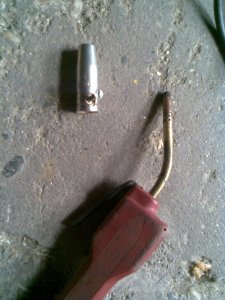

Horak: no... to proste treba vidiet docela originalne riesenie nahradnej hubice upevnenej skrutkou a medzikusom-foto povie viac.

Zatial ak by mi niekto vedel poradit aky tlak mam nastavit na kyslikovom redukcaku, alebo proste skombinovat pruzinu s vystupnym ventilom aby sa docielil prietok? netreba nastavit nejaky max aby napr neposkodilo hadicku pri zavretom horaku. Diki

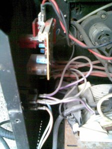

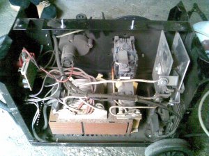

http://www.svarforum.cz/forum/uploads/thumbs/1767_trafak.jpg
prvy pohlad pod "poklicku"
http://www.svarforum.cz/forum/uploads/thumbs/1767_riadjedn.jpg
riadiaca jednotka a tepelna poistka na trafaku, kedze je sekundar na primare, takze chrani sekundar co ako som sa dozital na fore nie je moc ok...
http://www.svarforum.cz/forum/uploads/thumbs/1767_podavac.jpg
podavac s pomocnymi "barlickami", ale funguje smile
http://www.svarforum.cz/forum/uploads/thumbs/1767_redukcny.jpg
flasa s acetylenovym redukc.ventilom zaujimavo pripojeny pomocou 6-ky matky pod pritahovacim trnom
http://www.svarforum.cz/forum/uploads/thumbs/1767_horak.jpg
zlaty kliniec na koniec smile

Tlak na co2 je napevno 100kpa. Reguluje se prutok.

dakujem, to som potreboval vediet.

Nevypadá to moc dobře. Skoro všechno je sprasené a poškozené. Když už jste to koupil, vše bych vytěpal z bedny ven a vyčistil. Poškozené díly vyměnil za jiné, hlavně ten podavač, ten je jako jeden z nejdůležitějších.

no postupne sa do toho pustim... podavac ale vypada celkom pojzadny, v postate je dolamany len uchyt srobu na priahovanie pritlaku, uz mam aj vymyslene ako to prerobim ak to bude robit problem. Redukcny ventil som z vymenil, zacnem asi horakom, mozno el.mag vetil a nejmenej sa mi paci ten stykac na skundare, ten by som rad dal na primar, ale potom musi ist pomocne trafo atd., potom kondenzator... uvidim ako bude cas, je mozne ze do oktobra ho moc nebude. Do konca mesiaca musim pozliepat auto na STK, takze vyfuk a kusok podlahy skusim polepit so sucanou konfiguraciou, a podla toho kolko sa nahresim budu nasledovat upravy... smile

zkuste  očistit silove spoje aby bylo možno nejakou poruchu stroje snadneji identifikovat při svařovani tak jak je pak bych opravoval zavady co najdete..

dakujem, tiez ma napadlo, vycistit kontakty stykaca a pripojenia vodicov, ono aj na foto vidno ze pri stykaci sa to hrialo podla farby izolacie...
