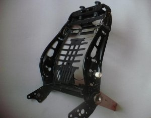

http://www.svarforum.cz/forum/uploads/thumbs/2385_bederni_operka1.jpg

Tak je to časť sedadla , ale predsa je z plechu smile . Takže asi najvhodnejšia metóda na zváranie bude COčko . smile
