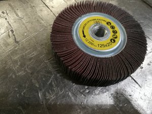

Da sa to aj obycajnou flexou, ale ani brusivo nebude najlacnejsie
Hrube skrabance by som vybral najlacnejsie obyc. lamelovym kotucom, alebo ak tam nechces prebrusit jamy, tak takymto lamelovym diskom na flexu
http://www.svarforum.cz/forum/uploads/thumbs/2227_img_20190518_071747.jpg
Zacat nejakym hrubsim a postupne zjemnovat

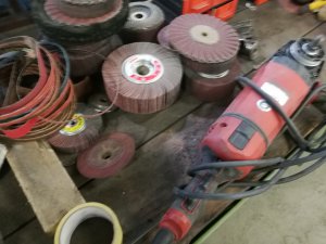

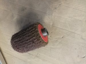

Povrch by  som zjednotil satenovacim valcekom - daju sa kupit unasace na flexu - je ale dobre, ak sa da, ztiahnut otacky na flexe
http://www.svarforum.cz/forum/uploads/thumbs/2227_img_20190518_071824.jpg
Sikovny sustruznik ten unasac spravi za chvilu .. a lacnejsie
Na vacsie plochy sa daju kupit tie lamelove disky aj vacsie - ale to uz treba 230 flexu. Unasace pre sustruznika tiez nie su problem
http://www.svarforum.cz/forum/uploads/thumbs/2227_img_20190518_074636.jpg

Ten valecek ti nerobi leskly povrch, ale matny - to je proti flakom a stopam po prstoch lepsie - na lesklom je to vidiet viac

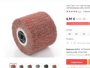

mate niekto skusenosts touto čínou,pripadne ich viete porovnat kvalitu so značkovimy kotučmi?
na brusenie-satinovanie nereze.  dik

Re: broušený povrch nerezi
