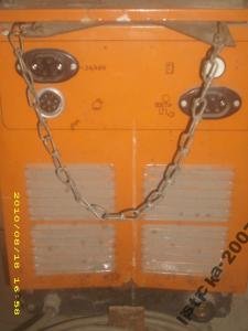

Prosím o radu.
Prosím o radu zakoupil jsem starší hlavní jednotku a potřebuji k ní přidat podavač drátu,může ni někdo poradit,dle přiloženého fota,jaké napětí popřípade funkce mají zásuvky a konektory na fotu.Jedná se zachovalý kus s krásným trafem,taková klasika z 88 roku.Děkuji za jakýkoliv odkaz.http://www.svarforum.cz/forum/uploads/thumbs/2250_konektory.jpg

Musel bys napsat apoň typ stroje (na štítku), krásný trafo moc nepomůže, podle obrázku to není u nás běžný stroj, standart u jednodušších svářeček je 3 propojovací dráty do podavače - 0/24v in/24v out (pro stykač), u složitějších a dražších strojů má propojovací kabel 7-20 žil.
