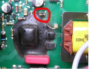

   Jinak-v jiném vlákně jste slíbil, že uvedete fotku jak jste koupil ten vadný stroj s údajně jen vadným Viperem a chtěl jste tam dávat Viper v pouzdru TO22Oxx? To se to nakonec nepodařilo, nebo závada byla nakonec i jinde?
Pravda nevšiml jsem si v textu, že cvaká relé. Čidlem to nebude. Takže v servisu to bude celá deska.
Vipera jsem vyměnil a objednal jsem v origo pouzdru! Však jsem to tam psal. Pokusím se dohledat fotku, svářečka už běhá někde na druhým konci republiky.

Tak bohužel fotku jsem nenašel ale vím, že jsem si to fotil. Každopádněj sem měnil za stejné pouzdro a objednával z aliexpres. Kdybych tam měl dávat to TOčko tak to by byla celkem fušeřina, takže jsem raději pátral a objednal origo.
https://www.aliexpress.com/item/BTS426L … st=ae803_1
Prolezl jsem celej počítač a foto jinde, každopádně byste viděli jen přepájenýho vipera v origo pouzdru + zenerku a odpor. Ještě mrknu doma v PC ale myslím, že už to nedohledám.
Něco jsem našel, foto před opravou..   http://www.svarforum.cz/forum/uploads/thumbs/7196_spinzdroj.jpg
Po nahřátí šla hmota krásně odloupnout a pak jsem musel odpájet vipera, přeměřit okolní souč. a vyměnit a bylo.
Prostě jsem to opravil a nehledejte v tom vědu, kdyby někdo věděl o dalším Transpocketu tak klidně dejte vědět smile
