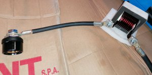

Dosť to flákam čo znamená že krabičku na tlmivku nemám ešte. Očko na kábel má priemer 10mm a tlmivka ma 5mm mám to vymeniť alebo nechať tak?

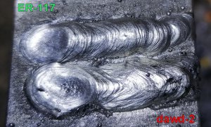

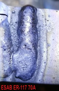

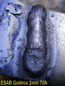

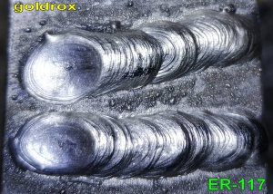

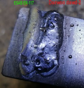

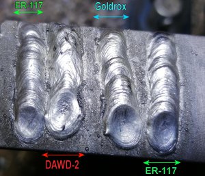

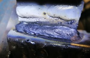

to varok: To ma napadlo v piatok na Radimov príspevok RC a R elektród. Presnejšie esab goldrox 2mm vs er-117 porovnať húsenicu a prevar. Ak myslíte tieto elektródy
https://www.solik.sk/rutilova-elektroda … MwQAvD_BwE
https://predajzvaraciek.sk/elektrody-na … ecQAvD_BwE
Ešte v piatok som nakúpil er-117 2mm a čo mi predavač ukázal cenu tak 4kg za 78euro je slušná pálka.
Rád by som si pozváral na niečo hrubšie ale po ruke mám teraz len pásovinu 30x3.
Toto som varil v piatok ale nebolo času nazvyš a nejlepšie si ktomu sadnúť oprieť lakte ale zváram postojačky zatiaľ všetko. Je to taký mini test 2mm elektród na 70A HS-4 AF-0 pri tej daewoo som sa v polovici zvaru vracal elektródou do zvaru brať ohľad na to. Pásovina 100x30x3. Tlmivka zapojená.
http://www.svarforum.cz/forum/uploads/thumbs/11727_rutilky_spolu.jpg
http://www.svarforum.cz/forum/uploads/thumbs/11727_struska_er-117_a_dawd_2.jpg
http://www.svarforum.cz/forum/uploads/thumbs/11727_goldrox_struska.jpg
http://www.svarforum.cz/forum/uploads/thumbs/11727_esab_er-117_70a.jpg
http://www.svarforum.cz/forum/uploads/thumbs/11727_rutilky_testik70a.jpg
http://www.svarforum.cz/forum/uploads/thumbs/11727_spodna_strana_rutilky.jpg
http://www.svarforum.cz/forum/uploads/thumbs/11727_zoom_er-117_dawd-2.jpg
http://www.svarforum.cz/forum/uploads/thumbs/11727_goldrox_a_erka_na_konci.jpg

Registrovaný: 02-03-2026

https://www.youtube.com/watch?v=ad0tJHHOd8U
#60 15-03-2026 13:38:06
zahajskej

Zatím doposud všechny zobrazované sváry jsou mizerné. A všechny mají stejnou příčinu - velmi dlouhý oblouk. Oblouk by neměl být nikdy delší, než je průměr jádra elektrody. Převýšení sváru nad základní materiál nepřinese žádné zpevnění spoje. Škoda drahé elektrody.
Doporučuju napsat do vyhledávače "Tupý svar" a číst a číst.

to varok: Ďakujem ti. Snažil som sa dodržať rovnaké podmienky pre porovnanie goldrox(RC) versus er-117(R) elektród.  Podľa fotky je er-117 trošku užšia oproti goldroxu odhadom 5-10%. Takže sa potvrdilo že je rutil celulóza tekutejšia.

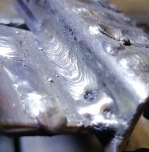

to varok: Ja som sa pokúsil o kútový zvar. Som len začiatočník berte ohľad na to. Nabudúce to bude dúfam lepšie.

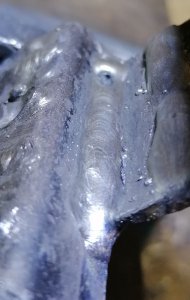

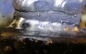

Na prvý pokus 2mm goldrox 90A hs-0 af-0 2mm a 3mm hrúbka materiálu.
http://www.svarforum.cz/forum/uploads/thumbs/11727_kutak_struska_90a_hs-0_af-0.jpg
http://www.svarforum.cz/forum/uploads/thumbs/11727_kutak_predok.jpg
http://www.svarforum.cz/forum/uploads/thumbs/11727_kutak_pohad_z_boku.jpg
http://www.svarforum.cz/forum/uploads/thumbs/11727_kutak_pohlad_z_boku_2.jpg

Sváry jsou hnusný. A dávat sem fotky svárů s neoklepanou struskou je hňupovina.
Ale jinak, hlavně že nám chutí ....
Ale abys neřekl, že jen kritizuju: návod, jak udělat slušnej svár s tlustě obalenou elektrodou (bazické, kyselé) je, že po zapálení oblouku opřeš elektrodu o obal a táhneš (jí). Struska ti nepředběhne lázeň a oblouk je krátkej.

to pafik1605: Začiatok sa nepodaril zastruskovalo ale tak som lepil len odpadné testovacie kusy je tam len jeden svar. Ďakujem za typ vyskúšam ale platí to aj pri klasickéj R rutilke?

Tlmivka ma prekvapila ako mi hned bázické elektródy(eb121) na 50A zapaľovali v nastavení HS-4 AF-0. Znovu zapálenie bolo predtým bez tlmivky nemožné musel som oklepať elektródu. Teraz je to tak ako na Gamme 166 ak je spička elektródy rozžhavená dokáže znovu zapáliť oblúk. Budem musieť viac pozvárať aby som mal istotu či to naozaj pomáha. Zapojená len tak na holo.
