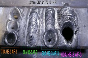

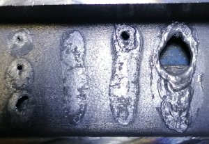

Tak som vyškúšal 50A na bázickej 2mm ale veľmy som sa zo začiatku trápil. Bolo to také že to zhasínalo v kratšom intervale zo začiatku aj som sa snažil ju priblížiť čo to dalo nelepila len občas zhasol oblúk.
Začal som ako prvý krát z ľava do prava.
http://www.svarforum.cz/forum/uploads/thumbs/11727_elda_na_50ahore.jpg
http://www.svarforum.cz/forum/uploads/thumbs/11727_vysledok_50a_bazicka.jpg
http://www.svarforum.cz/forum/uploads/thumbs/11727_spodna_strana_50a.jpg

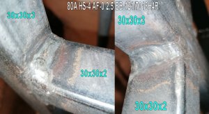

to ZDENÁL: Tak to ma teší že som vybral správne na test elektródu aby som ukázal ako sa to chová na tejto zváračke. Zváral som profily 30x30x3 kombinované s 30x30x2 2,5 bázickou elektródou na 80A, bolo to celkovo 16-18 kútových spojov a maximalne na dvoch takto sa spravil prepal cca 2-3mm dierka. Mňa len udivuje ako je schopná 2mm bázická elektróda na 50A spraviť dieru ak ma teplo kam unikať do 360 radiusu a mne sa takto podarilo kraj kde teplo má len polkruh spokojne zavariť. OK 46 elektródy som už raz mal ale teraz sa mi ich nepodarilo zohnať(bázické kupujem na kusy nie cele balenie).
Ďakujem všetkým kto prispel do diskusie cením si toho veľmy.

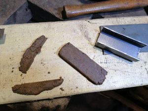

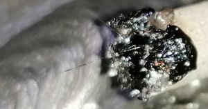

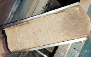

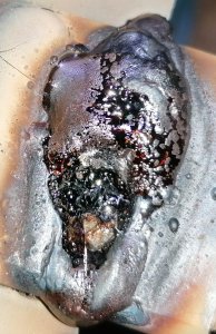

Ešte som poriadne nepotestoval hlinené podložky plastické a tu je výsledok smile. Celkom haluz sledovať ako uniká plyn cez roztavený kov. Zvárane z ľava do prava. Poslednú husenicu som chcel dotiahnuť do konca kov bol roztavený po celej húsenici ale skapal obluk ako inač... Nabudúce vysušené podložky bez gejzíru.
