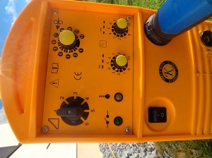

Finální verze nastavení svářečky.
Napětí st. 5, posuv 3, pulz těsně necelé 3 sekundy.
Čisté CO2, drát 0,6 mm.

To co je na fotkách bylo myslím vetšina na stejné nastavení, ale délka pulzu byla jen 2 s. To se pak při lámání ukázalo málo. (Asi).

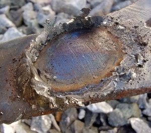

https://youtube.com/shorts/M14QoS72ihg?feature=shared
http://www.svarforum.cz/forum/uploads/thumbs/7728_img_20250826_171049496_hdr2.jpg
Takhle to vypadalo po odlomení trubky - pohyb tam vydržela, snahu o narovnání zpět ne.

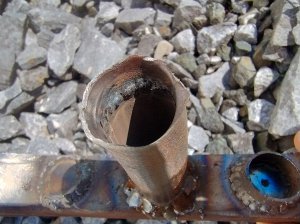

http://www.svarforum.cz/forum/uploads/thumbs/7728_img_20250826_171154875_hdr.jpg
Pak jsem ji navařil znovu delšími pulzy (cca 3s) a to už vydržela (ale svár nevzhledný) a zlomila se, nicméně k mé radosti ne v místě, kde jsem ji svařil, ale nad ním. Svar trubky k sobě jsem vybrousil a asi jsem stěnu nad svarem broušením oslabil.

máš to málo provařený - housenka na tlustším materiálu je jen nalepená
ta fotka v #54 je trubka jakž takž přivařená jen v polovině obvodu
Pokud zkoušíš trubku ulomit (video) a spoj namáháš tahem vydrží hodně i takový svár
Když ale zabereš na druhou stranu - svár je namáhán tlakem a naproti není téměř - nic uletí to jako prd.
Destrukce je můj dennodení chleba, často musíme ubrušovat sváry, stačí jej ubrousit jen tam kde místo bude namáhané tahem a praskne i velmi dobře provedený svár.
Jinak existuje pojem TOO - tepelně ovlivněná oblast, v místě sváru dojde teplem k narušení pevnosti materiálu, u některých kovů trvale, u některých dočasně.
Trénuj dál, máš tady fanoušky. smile

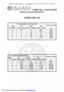

Naučili byste mě jak číst v tomto nastavení? Je to pro Omicron 165ku, ale všude píšou, že pro OMI 166 je to to stejné. Mě to ale nedává smysl na potenciometry na mé (OMI 166) svářečce - viz příspěvek 51.

Zapamatuj si jednou pro vždy - nastavení všelijakých knoflíků není vůbec podstatné spíš pouze orientační. Ostatně, i každý stroj stejné značky a typu se pro konkrétní spoj nastaví trochu jinak. Nikdo neví, jak se ve svářečce parametry jednotlivých součástek sejdou.

Ty tabulky jsou jen přibližně jak psal p. Jirkati. Ale co chcete vysvětlovat? První tabulka pro drát 0,6mm. První sloupec jsou polohy přepínače. Druhý sloupec posuv drátu. Tedy třeba přepínač na 2, posuv drátu na 2. Nebo přepínač napětí na 3 a posuv na 3. Atd.

Ohledně té tabulky mi nebylo jasné, proč je v ní posun jen do 6ky, zatímco na potenciometru svářečky je posuv až do 11ky. A pak třeba, proč je pro materiály o tloušťce 1-2 mm nastavení shodně 3-3, ale také 4-4. (Možná je pro 1mm 3-3 a pro 2mm 4-4?).

Na toto svařování bych použil drát 0,8mm. Ta 0,6-tka se používá ve vyjímečných případech v karosařině. Ta trubka je přivařená celkem dobře, viz pokus o zlomení. Nyní pouze doladit nastavení, aby rozstřik byl co nejmenší a je vyhráno.

- bourač má pravdu, je to neprovařené. Konkrétně nemáš provařený kořen, na půlce se ti to chytlo k trubce, na půlce k jaklu, ale kořen nemáš ani na jedný půlce
- na druhý fotce je to naopak; je tam moc tepla, moc se to provařilo, ale trhlo se to právě v tom TOO
- tabulku ber jako základ pro nastavení; není to dogma. Jak píše jirkati, proces kontroluj sluchem. Maně si vzpomínám, kdysi kolega z práce pekl kuře (poprvé v životě). Nic o tom nevěděl, ale zato věděl, jak má šumět správně postavený radiopřijímač. (pracoval jsem kdysi ve výzkumáku). No, zvuk pečeného kuřete jako šum radiopřijímače vyústil v perfektně upečené kuče big_smile.
- pravdu má i ZDENÁL; na tohle bych nulašestku nebral, 0,8 je lepší
- a pravdu má nakonec i varork. Na finální práci si počkej, až ten svár uděláš plynule nadvakrát, bez bodování.

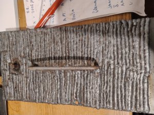

Stačilo jet o málo pomaleji a housenka se protavovala a propadala skrz plech dolů. Dvakrát se mi podařilo plech propálit (se stejným nastavením svářečky, jen pomalejším posuvem). Takže provařený by to snad být mělo. Psa mám Beaucerona. O koncepci tohoto typu kola se nebojím, na této konkrétní stavbě na tom vozí náklady nad 100 kg a v Belgii a Holandsku jsem viděl jak v tom maminy vozí běžně v plném provozu ve městě tři děti najednou. Naopak tříkolka je (zestručněno) naprd a také jejich zastoupení v Belgii a Holandsku je minimální. Co se budu muset naučit jinak je vedení hořáku, vyrobil jsem si i přes svářečskou rukavici docela pěkný puchýř.
http://www.svarforum.cz/forum/uploads/thumbs/7728_17564611811988855039110115639725.jpg
Jen doplním pro budoucí referenci - tloušťka plechu 2mm, nastavení svářečky 3.stupeň napětí a těsně pod 3. stupeň posuv drátu. Drát 0,6mm.
