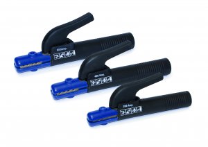

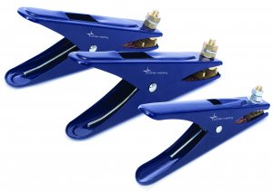

200 A kleště 323,- Kč
200 A kleština 284,- Kč
200 A zemnící svorka 129, Kč
http://www.svarforum.cz/forum/uploads/thumbs/891_bw_clamp.jpg http://www.svarforum.cz/forum/uploads/thumbs/891_bw_eh_snap.jpg http://www.svarforum.cz/forum/uploads/thumbs/891_bw_eh_twist.jpg
