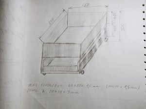

Zatoužil jsem po náhradě stávající bedny na dřevěné odřezky a vymyslel jsem pojízdnou dvojitou bednu. Když truhlařím, tak mám spoustu odřezků které se mi v dalším hodí. Zatím to strkám do dvou beden a postupně odebírám na rychlo-výrobky či přípravky.  Problémem je, že se efektivně dostanu jen k horní vrstvě a spodní vrstvy jsou špatně dostupné a tím jako by nebyly, jen to zabírá místo. Po novu budu mít nahoře bednu a pod tím šuplík na delší kusy. Představou je, že svařím rám který vyplním dřevotřískou (alternativně překližkou nebo prkny). Na rám bych rád použil L profil 20x20x3mm https://www.pro-doma.cz/profil-l-rovnor … -valcovany a dotaz zní, nezbortí se to.

Spočti si, kolik váží 0,2 kubíku dřeva (pokud by to byl monolit, což nebude), a vyjde ti, že kritickým místem tý bedny budou kolečka, ne úhelníky.

Souhlas, kolečka budou slabým místem tak jako tak. Ale bez koleček to bude sloužit svému účelu. Další slabý místo vidím v kuličkových plnovýjezdech na šuplíku (dam na každý straně jen jedny, radějí omezím plné vysunutí), ale ten se nebude moc plnit.
Ted k výpočtům.
suché dřevo váží 300 až 400 kg/m³, tak že 0,2*350=70kg za dřevo, k tomu 100kg za člověka (jde o zohlednění dynamické zátěže)
Tak že kvalifikovaným odhadem zátěž na jedno kolečko do 50kg při stání, 20kg při pohybu, podobně na rohy konstrukce.

Tady se pevností nosníků nezabývej. Při délkách 65cm to nejsi schopný zatížit tak, aby Lka praskla. Navíc bude zatížení rozneseno do rámu deskou.  Pokud bys to chtěl spočítat, tak je to dost složitý výpočet, který nemá smysl provést. Navíc taková věc by se nepočítala na pevnost, ale aby nedošlo k trvalé deformaci, t.j. k mezi kluzu. Zkrátka to posvářej, udělej a těš se z toho.

Raději bych dal doprostřed té delší strany alespoň jednu podpěru. I kdyby plocháč dejme tomu 30x3mm.

Jakejch 100 kg za člověka? Ty na tom budeš jezdit? smile
Kdepak jezdit, ale vhodně zaparkovat a pak nepotřebuješ štafle, kozu, stůl nebo co všechno se dá použít aby se dosáhlo trochu výš. Nebo přes bednu dáš desku a hned je dočasné odložiště pro soustruh a ten má 70kg, či tak nějak. Podobně šikovná bedna ráda podrží truhlářské stahováky, v podstatě traverzy.
Pro to taky ta výška 90 cm, unifikovaná výška pracovních ploch u mě v dílně.
Koukal jsem na stolek pro protahovací frézku, ten je z L 15x15mm, stolek pro svářečku včetně bomby a ten je z L 25x25mm tak to nebudu řešit a půjdu do toho. Navíc jde o prd, jen jsem si říkal že třeba někde existuje nějaká kalkulačka nebo tabulky a zase bych se něco naučil.

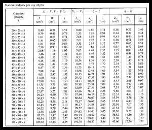

Jak píše Famater, výpočet pevnosti nosníkov je úplne jednoduchá metóda, najmä ak sa jedná o normalizované profily kde sú v tabuľkách udané profilové moduly a j momenty zotrvačnosti. Ak je problém určiť spôsob zaťaženia, tak sa pre výpočet použije najnevýhodnejšie, teda bodové zaťaženie uprostred medzi podperami. Každý strojár aj zvárač by to mal zvládnuť.

Hodnoty pre výpočet:
