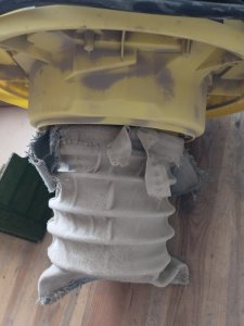

Jak by jste řešili vzduchový filtr v průmyslovém vysavači?
Mam vysavač https://www.lidl.cz/p/parkside-vysavac- … p800006787
A je to výborná věc na odsávání pilin truhlářský pily, ale i ze země na všemožný prach. Jen mě štve, že se dost rychle ucpává filtr a sání tím klesá. Nové filtry nejsou zrovna nejlevnější a dostupnost (jak se to nekupuje) také nic moc. A tak jsem si vzpomněl na vysávače před XX lety, kde nebyl žádný sofistikovaný filtr ale prachobyčejný hadrový pytlík. To až pak chytrá obchodnická hlava přišla s tím, že se dají dobře prodávat jednorázový předražený pytlíky a stále mít příjem.
Tak jsem vyrobil hadrový filtr ze silné látky a funguje to dobře.
http://www.svarforum.cz/forum/uploads/thumbs/5816_filtrace_-_kopie.jpg
Jenže plocha je malá a po čase se ucpe. To sice vyřeší kompresor a vyfoukání, ale je to práce. Stav je dobrý, ale mohl by být lepší.
Myšlenkou je, zvětšit plochu hadrového filtru díky žebrování. Žebrování může být svislé, stejně jako je tomu na papírovém filtru, nebo žebrování v soustředných kruzích podobně jako je tomu na přiložené fotce, jen větší. Co doporučíte a proč?
S tím je spojená výroba síta o které se hadr opře, z čeho síto vyrobit? Napadlo mě husté pletivo, nebo něco vytisknout na 3D tiskárně.
Vnitřní průměr nádoby vysavače je 30cm a vnější průměr uchycení na filtr je 15cm. Mezi tím je spoustu místa na filtr.

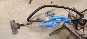

Charon - ja vysavam svoju dielnu zasadne s tymto..
http://www.svarforum.cz/forum/uploads/thumbs/3907_img_20240818_153429.jpg
Vysavac TESLA z Alzy za par supov, a na tento vysavac som povesil dva cyklony z mojej vlastnej tvorby. Prvy zoberie ale uplne vsetko, a co preleti jemnejsi prach, tak ten zase skonci v druhom cyklone.  Do vysavaca neprejde skoro nic.. Podotykam, ze ten vysavac som vyskusal " ako idiot " este pred tym ako som na neho povesil tie cyklony.. Takze mi dielensky prach pekne za 3 minuty vysavania presmirgloval to priehladne plexi.. to som si vsimol az ked som to vypol..
Flasky na cyklonoch su sklenene z uhoriek z lidla a ked sa rozbiju, tak tam nasroubujem druhe..

Vyrobca - z ceho jsi ty cyklony vyrobil? Vypada to moc pekne.

Výrobce, to je přesně jak by to mělo být. Neco tak dobře dostupný jako flašky od okurek. Předpokládám, že sací výkon je stále stejný jak prach zůstává v těch flaškách. Možná se nechám inspirovat a vytáhnu starý vysavač, cyklon už mam a začnu to propojovat. Zatím mě od toho drží potřeba vyřešit automatické zapnutí na základě odběru elektřiny pro připojený stroj. Předpokládám, že čínan vyrábí zásuvku z který když stroj čerpá energii tak se sepně druhý okruh, jen mě nenapadá jak se to jmenuje. Stavět se mi to na základě poklesu napětí, indukčnosti či jak se to dělá se mi zatím nechce.

Davidma - je to plast PETG. Vytlacene na 3D tlaciarni. Ale  v pohode to moze byt vytlacene z akehokolvek plastu.
Charon - vysavac sa pri tych cyklonoch tvari ze o nich ani nevie. Saci vykon zostava uplne rovnaky, pretoze filtre vo vysavaci su ciste.. Z toho co si napisal, mam dojem, ze si myslis, ze tie cyklony maju nejaky dodatocny motor.. Nic take tam nie je.. Cez tie cyklony prudi vzduch na zaklade podtlaku ktory vytvara vysavac. Nie je tam ani ziadna mechanika, v podstate tam nie je vobec nic, co by sa akokolvek hybalo. Prud vzduchu sa tam roztoci, vsetok bordel a castice prachu ktore letia cez cyklon sa odstredivou silou a ciastocne gravitaciou dostanu do flasky kde zostanu a "cisty vzduch" ide z cyklonu von. On ten vzduch zase nie je na 100% cisty, nedokaze to odstredit castice ktorych entita je taka mala, ze sa spravaju ako sucast vzduchu. Ale aby som bol presny, predstav si ze to dokaze v pohode zadrzat castice velke ako puder.. V podstate by stacil na vysavaci aj jeden cyklon, ale prave tie jemnejsie castice mi zachytava ten druhy cyklon, kde sa tak trosku nabiju este statickou elektrinou a usadzuju na sa stenach tej sklenenej flasky.

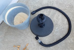

#24 20-08-2024 09:18:38
sqad
Registrovaný: 04-01-2008
Příspěvky: 251
Re: Zvýšení či zachování sacího výkonu u vysavače - filtr
Mám to spravené ako na fotke.
Cyklóna je klasická čína z aliku, snažil som sa len zohnať čo najmenší priemer výduchov, aby som to mohol použiť na obyčajný vysávač. To sa mi úplne nepodarilo, ale k tej cyklóne boli také redukcie, s ktorými to nejako skombinovať ide. Na rôzne priemery zariadení (píla, hoblík atď) som dokúpil ďalšie redukcie, kde je viac priemerov a skrátim si ju na priemer aký potrebujem ku každému nástroju. Nechcem robiť reklamu na fóre - ak chcete, môžem sem pridať aj konkrétne linky.
Ako nádobu používam väčší kvetináč, horný priemer asi 40cm. Musí byť trochu pevnejší s hrubšou stenou aby ho podtlak nedeformoval. Ten môj je nejaký plastový recyklát, ktorý sa snaží podobať na betón. Ako veko, v ktorom je prichytená cyklóna, je znova nejaká pevnejšia miska pod kvetináč, ktorá akurát pasuje na vrch toho kvetináča. Je iba položená, nie nejako inak prichytená - podtlak stačí.
Ako som písal, do vysávača nejde nič, ani jemný prach ani voda (za celý čas som ho nečistil a to som už skoro tri tie nádoby naplnil asi do polovice, raz čisto vodou - vysávač bol úplne suchý). Je to asi spôsobené aj tým, že môj vysávač má dosť veľký podtlak. Toto (a to by som rád zdôraznil) je najdôležitejší parameter celého systému a myslím si, že to často spôsobuje, ak cyklóna nie celkom dobre funguje a nasáva aj jemný prach. Skrátka musí to mať riadny prietok, aby bola riadna odstredivá sila, a bez podtlaku ten prietok nebude.
