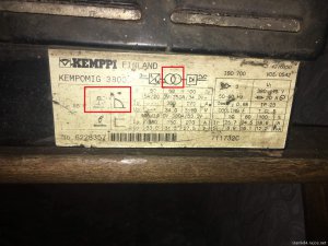

#51 01-03-2024 16:09:43
Dawe
Registrovaný: 19-04-2019
Příspěvky: 362
Re: Svaření silnejch materiálů
alkoholik> vzdyt tam stanik ma i stitek z ktereho je zrejme, ze ta Kemppi funguje i jako proudovy zdroj (je obojetna MIG/MMA). Neni to  "jen COcko".
S dovolenim to sem zkopiruju. Ty mas taky takovou svarecku?
http://www.svarforum.cz/forum/uploads/thumbs/9048_svarecka_proudovy_zdroj.png

alkoholik: není zač. Ano je to primárně MAG svářečka. U té 3800 je jeden + vývod - odpojíš podavač a ovládací 10 pin kábl a připojíš svařovací kabel s držákem elektrod. Kostru necháš. Ta Kemppi Inox je asi nejlepší, co mám. Mám k tomu i 10 metrů dlouhej svazek mezi podavač a zdroj. S eldou to vaří výborně. Strejda celý život svařoval - je mu 81 a když to zkoušel, tak říkal, že to je lepší jak Triodyna (mám v dílně K220 i tu větší od něj). Jezdila s ním po montážích (dělali i Dukovany a Jaselský Bohunice). K té 3800 mám vodní chlazení a podavače - dělali  FU 10, FU 20 a FU 30 (mám všechny). Liší se jen tím, že FU 10 má dvoukladku a nemá 4T. FU 20 je dvoukladka s 4T a FU 30 má 4T a čtyřkladku (drát je odkrytý - není v podavači) . Nedávno jsem tu řešil dálkáč na tu 3800. Trochu jsem to ještě překopal a nechal jeden poťák a dal slabší kabel. Ty malý poťáky jsou něco strašnýho. Dal jsem tam to velký origo a nechal jen jeden. Kabel jsem vyměnil za slabší. S tím origo kabelem děsná manipulace. Teď paráda.

Je jasné, že svářečky Kemppi Staníka jsou určeny pro sváření MAG a MMA (ev. TIG). Nemusí tam být žádný přepínač. Pravděpodobně svářečka pozná při zapojení podavače, že bude svářet MAG a přepne zdroj na konstantní charakteristiku. Takže na MMA se jedná o plnohodnotný zdroj pro MMA. A také velmi dobrý.
Je možné že to umí i svářečka co má alkoholik. Pokud svářečka umí jen konstantní napětí pro MAG (čistá svářečka MIG)MAG), pak proud při použití na MMA bude dán nastaveným napětím a odporem elektrody a kabelů. Ale žádné takové sváry jako má na fotkách staník se tím neudělají.
