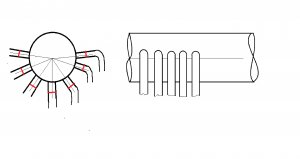

Profíci si musí poradit i podstatně horším přístupem. Taková komora v elektrárenském kotli, ve výšce 50 m, o průměru 400 mm, s 5 až 8 trubkami po obvodu 15 m dlouhé komory, s mezerami mezi trubkami cca 30 mm. A v tom kotli je naprostá tma jen nějaké osvětlení pro manipulaci. A sváry se rentgenují.
http://www.svarforum.cz/forum/uploads/thumbs/231_komora_s_hadovinou.png
Existují ještě mnohem horší přístupy a svářeči si s tím musí poradit. Pravda, obvykle to není MIG/MAG.

Hledá se svářeč trpasličí postavy...
