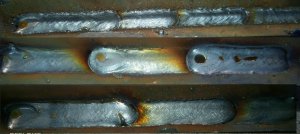

Vzadu na hubici je závit. Proto používám synergii a většinou s pulzem, udržuje stále stabilní oblouk a přenos i v situacích kdy neni lehké nebo možné udržet konstantní vzdálenost a úhel hořáku (při změnách směru, v hůře přístupných svárech, ostrý kouty).
Z parametrů z tabulky jsem zkusil dva jednička drát poslední zkrat a první sprchu.
http://www.svarforum.cz/forum/uploads/thumbs/2815_ggg.jpg http://www.svarforum.cz/forum/uploads/thumbs/2815_hhh.jpg Furt je to lepší, než když nastavím jen tak. Skrat mi přišlo že je možná trochu víc drátu, sprcha asi ok, ale nevyznám se v tom tak to nedokážu posoudit.
J.bille, Pokuď se nebavíme o mašině s 260A / 100% napájenou z 220V. Tak to sedět musí, přece veličiny jako napětí, rychlost jsou přesně určený a pokuď svářečky splňujou normy a nejsou rozbitý tak to musí mít v rámci tolerance stejně bez ohledu na výrobce. Přece wps nejsou pevně svázaný s konkrátní svářečkou ani s konkrétním typem. Nejsem si jistej možná jde určit konkrétní svářečka, ale nesetkal jsem se s tim. Pokuď se firma vážně zabývá svařováním musí mít svářečky mimo jíné pravidelnou kalibraci. https://blog.perfectwelding.fronius.com … ch-zdroju/
Až na tabulky, videa dobrý.

Podle fotek se to hodnotí špatně, chybí 3d pohled, ale já bych řekl, že u zkratu je to přesně naopak. Začátek OK a pak málo drátu. Strany sváru se ti propalujou do materiálu řekl bych.
Ale možná je to OK a naopak moje svařování by bylo špatně smile

Jasně takže přidat drát, dá se určit i o kolik? Na začátku to jakoby kopalo, ale možná to je právě ono, o tom nikdo nikde nepíše jak se to má chovat dřív jsem se toho kopání lekl a ubral drát, chyba naopak přidat.   Dneska to už zkoušet nebudu, možná zejtra.
Neber mě na 100% vážně, já jsem amatér. Mám sice ledacos odkoukáno i navařeno, ale kdyby jirkati napsal, že blbě koukám, že je ten svar OK, tak ani neceknu big_smile.

pafiku, to pochybuju, na fotce vypadá o hodně líp než v reálu, ta sprcha naopak v reálu vypadala líp než na foto. Děkuji za rady, i amatér co zná může dobře poradit. Svářečku si umím nastavit, ale nevím jestli správně, chybí mi teorie nějaká tabulka třeba PB, tloušťka matriálu, volty, metry/s, plyn  To samý pro další polohy, tloušťtky plyny...Všude jenom rady nastav vod voka/ vod ucha ..... i na svářečáku to bylo přidej drát, uber proud........ ale žádný konkrétní rady, když je wps tak to tam je, ale moc často wps neni a když už tak jsou hodnoty vycucaný z prstu a málokdy jdou použít. Jasně dneska to řeší synergie, ale ta nezohledňuje polohy. V praxi to znamená že třeba stoupačku na desítce tl. mat. vařím na dvojku tl. mat. v synergii.

alkoholik:upřímně mně ten svár přijde špatně položený(proto je tam ten nadbytečný hrb uprostřed),třeba mně někdo opraví.Já bych zvednul víc loket dal menší posuv,nebo zvýšil postupovou rychlost a posunul se víc na stojnu

Ládesi, dík za radu, když budu vařit víc na stojnu a potáhnu rychlejc, tak by to mohlo bejt ok. Drát ubírat nebudu ten je v tabulce pevně danej a dle jiný rady zde ho je málo. jdu to zkusit.

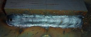

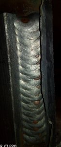

Ládesi, normálně ty tabulky jsou k ničemu. Bylo to vařený, vlna se dělala hned pod drátem od ničeho se nic kromě hromady kuliček a hořáku od sváru neodráželo. Nakonec se to zlepšilo nastavením dynamiky na nulu a nejvyšším napětím dle rozsahu v tabulce, drát je v tabulce určen přesně na 8m/s a jeho štelováním bych porušil doporučený hodnoty.
http://www.svarforum.cz/forum/uploads/thumbs/2815_kkk.jpghttp://www.svarforum.cz/forum/uploads/thumbs/2815_jjj.jpg
První řádek nastavení dle tabulky změna dynamiky a napětí, ale stále v rozmezí tabulky. ten druhej se trochu přiblížil k normálnímu sváru. Ty další sváry to jsem jenom skoušel vařit na nějaký synergický programy v pořadí puls, lsc, normal nahoře nastaveno na 5mm tl dole na 10mm. samostatná fotka pulz nastaveno na tl 2mm.
Zkouším furt, ale výsledky čím dál tím horší a čím víc se snažím to dělat správně tak vo to je to ještě horší, asi se na svařování cočkem vys...u a budu radši dělat něco jinýho, třeba vrátnýho.
