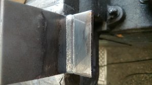

Jouda74: Taky si myslím že to celé je jen legrace.

Varoku, svar je perfektní. Co by se našlo na rengenu nevím, ale asi by toho moc nebylo. Na alkoholika již nereaguji, proto, že mám dojem, že si z nás dělá srandu. Došlo mi to, když v jednom vláknu, ukázal jakýsi podivný svar s nějakými pochybnými parametry a vůbec se neobtěžoval upozornit na to, že to je na hliníku.

varok :
Tak to je jiný kafe smile Vizualně výborný.

ZDENÁL: Děkuji, chtěl jsem jen ukázat, že se nepovažuji za nějakého mistra svářeče, ale když člověk chce, tak jde udělat i pěkný svár. A to jsem svařoval mašinou v práci, nastavenou ručně, materiál zhruba 5mm jak psal alkoholik. Máme mašiny Lorch MicorMig, nastavení 21V a 7,60m/min jo a plyn máme Stargon 82/18, mám nastaveno asi 12L/min. To v pohodě stačí, i když máme v práci občas průvan.
A taky si myslím že si alkoholik stále dělá legraci. Neustále tady píše že umí svařovat lépe než svářeči u nich v práci, přitom neumí to nejdůležitější a to nastavit si mašinu. Musí k nim jezdit externě nějaký svářeč. K čemu takový svářeč? Už několikrát tady dal obrázek svárů které udělá i nějaký šikovný zámečník.
Frank: Děkuji. Já stále tvrdím že pořád jde něco zlepšovat, ale takhle si představuji alespoň ten základ pro svár určený pro RTG. I když nevím jestli by byl bez chyby. Ale materiál očištěný v místě sváru fíbrem 40, nakonec trochu líznuté kartáčem v úhlové brusce.
