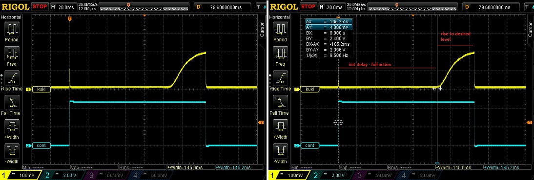

Vidím Dawe, že máš s normou EN 379 mnohem větší zkušenosti než já. Já jsem pouze porovnával několik desítek typů samostmívacích kukel, které jsou k dostání na našem trhu a dospěl jsem k závěru, že reakční čas mají všechny stejný a číslo uváděné v technických parametrech nic nevypovídá o kvalitě kukly. To číslo nemá žádnou vypovídací hodnotu když u něho není specifikována teplota okolí a stupen tmavosti. Jediným orientačním ukazatelem kvality kazety je klasifikace optických vlastností. Z hlavy si pamatuji že se známkuje homogenita clony, zkreslení a ostrost vidění a dál nevím. Pokud by sis vzpomněl co ta jednotlivá čísla znamenají, můžeš to upřesnit. Také jsem poznal, že všechny kazety do samostmívaček se vyrábí v číně a firmy jako ESAB, FRONIUS a další si vyberou u čínana nějaké typy a ty pak prodávají pod svou značkou s patřičným navýšením ceny. Tolik mé laické, ale dlouholeté zkušenosti.
Reakcni cas urcite stejny neni, zalezi na konkretnim provedeni buzeni ovladaciho mosfetu toho filtru a taky na filtru samotnem.
Nicmene souhlasim s tim, ze ten udavany reakcni cas nevypovida o kvalite filtru resp. kukly nic. Jde spis o marketingovy aspekt s vagne definovanou vazbou na normu.
(Ne)dulezitost te rychlosti ukazuje pekne obrazek, ktery jsem daval do onoho tematu pred casem. Ta skoro neviditelna spicka v intenzite svetla uplne vlevo, to je ono.
https://www.svarforum.cz/forum/uploads/9048_kukla_tx800h_speed_12_init_action_vs_desired_level_small.jpg
