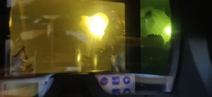

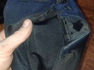

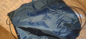

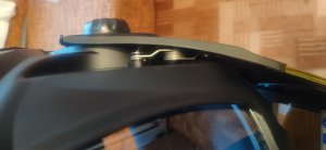

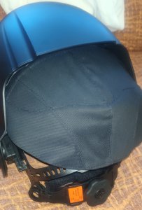

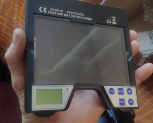

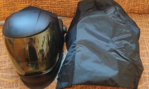

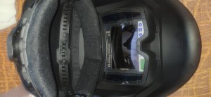

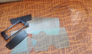

TOP kukla Flip Safe-UP (ESAB)
Tahle kukla se prodává jako celek s ventilační jednotkou za cca 18k pod značkou ESAB (nevím jestli už tady u nás ale jde jinak koupit přímo z Ali nebo jsem jí viděl na Ebay z německa). Samotnou kuklu bez filtrační úpravy (pokusím se zjistit od výrobce - prodejce na Ali...cenu a dodání kříže s přípravou na ventilačku). Rád bych použil svou jednotku od Kowaxky na tuhle FLIPku. První dojmy a pocity...jedním slovem SUPER a dokonce lepší než KOWAX FLIP. Zpracování je TOP a za tu cenu absolutně nechápu. Přední plexa jdou koupit i ve žluté barvě jako pracovní brýle (to mám rád..a hned jsem sadu dokoupil) a jinak v krabici najdete jeden transparentní kryt a po páru vnitřní. Pytel na kuklu je dle mě opravdu kvalitní (není to papír) a je dvojtý..takže v něm můžete mít přísluško a i samotnou kuklu. Takže za necelé 3 tisíce můžete mít naprosto TOPovou kuklu !
DOPORUČUJI VŠEM, kdo uvažuje o nové kukle...stojí opravdu za to !!!

Kuklu jsem koupil a zdá se že vše je OK až na jednu věc. Zkusil jsem pomocí blesku fotoaparátu rychlost zatmavení a bohužel pokaždé jsem dostal bombu do oka, jako kdyby tam žádné zatmavení nebylo. Nevěřím tedy ani trochu ve výrobcem uvedenou hodnotu 0.00004s. Porovnám ještě s kámošovou shitkou 700Kč ze supermarketu. Tipuji že to bude stejné.
#7 22-06-2024 10:56:13
Příspěvky: 2248
Re: TOP kukla Flip Safe-UP (ESAB)
Podle mě je takový test neprůkazný a o ničem nevypovídá. Čidlo by asi mělo reagovat prioritně na uv složku spektra, která v blesku fotoaparátu není.
#8 22-06-2024 11:45:59
vohnout
Registrovaný: 23-04-2024
Reaguje, ale zatmí se pomalu. Nebo myslíš že na UV zareaguje rychleji? Tomu nevěřím. Až se budu v zimě nudit, změřím to.

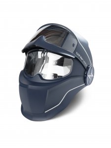

http://www.svarforum.cz/forum/uploads/thumbs/891_helma_evo_65fm_flipped.jpg
ZDENÁL napsal(a):
Vidím Dawe, že máš s normou EN 379 mnohem větší zkušenosti než já. Já jsem pouze porovnával několik desítek typů samostmívacích kukel, které jsou k dostání na našem trhu a dospěl jsem k závěru, že reakční čas mají všechny stejný a číslo uváděné v technických parametrech nic nevypovídá o kvalitě kukly. To číslo nemá žádnou vypovídací hodnotu když u něho není specifikována teplota okolí a stupen tmavosti. Jediným orientačním ukazatelem kvality kazety je klasifikace optických vlastností. Z hlavy si pamatuji že se známkuje homogenita clony, zkreslení a ostrost vidění a dál nevím. Pokud by sis vzpomněl co ta jednotlivá čísla znamenají, můžeš to upřesnit. Také jsem poznal, že všechny kazety do samostmívaček se vyrábí v číně a firmy jako ESAB, FRONIUS a další si vyberou u čínana nějaké typy a ty pak prodávají pod svou značkou s patřičným navýšením ceny. Tolik mé laické, ale dlouholeté zkušenosti.
