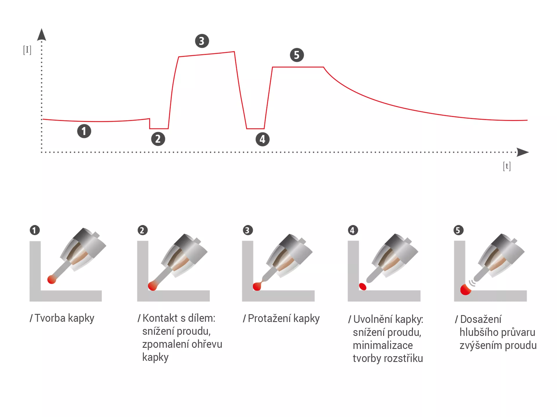

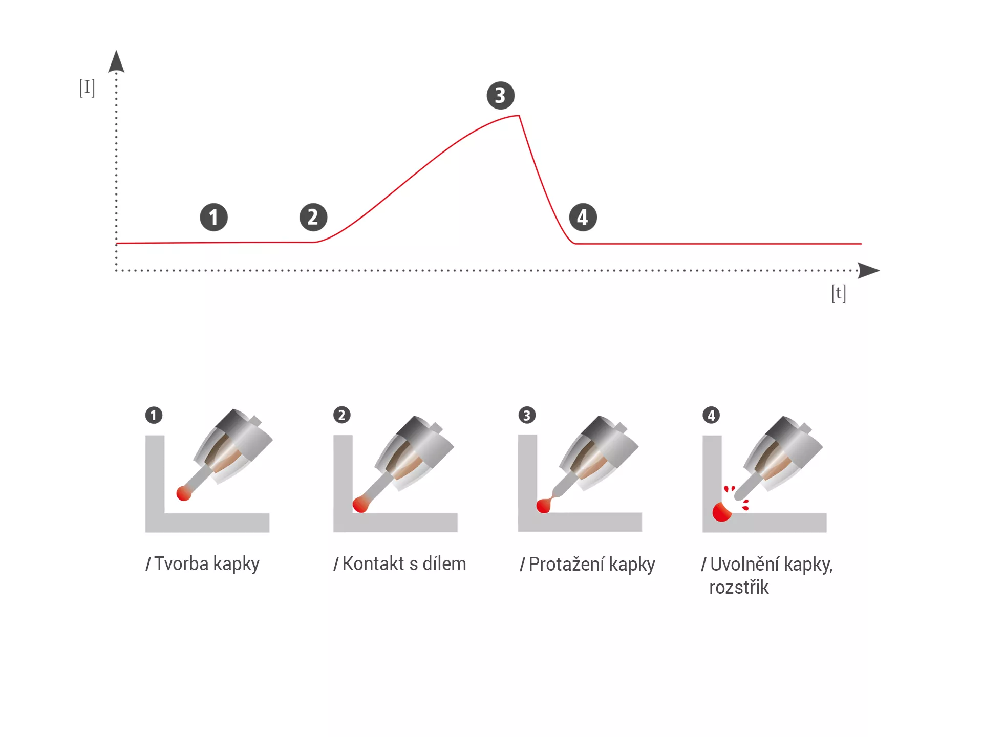

Nejjednoduší sinergie podle nastaveného napětí, drátu a plynu nastaví posuv drátu podle přidělený hodnoty, posuv drátu jde korigovat. Na druhym konci je proces nebo režim, kde už neni ani plochá V/A charka, ale oblouk je řízen v reálným čase např. lsc u froniusu https://www.fronius.com/~/protected-med … sc-cs.webp zkrat: https://www.fronius.com/~/protected-med … mgtype=JPG
Proto je potřeba prostudovat návod ke konkrétní svářečce. Obecná odpověď neexistuje respektivě je příliš obecná a na moderní pokročilé svářečky těžko použitelná.

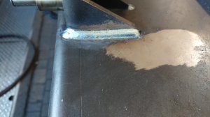

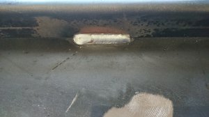

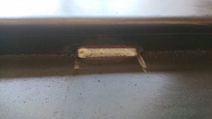

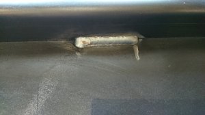

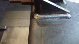

No u nás synergie není moc pěkně vyladěná. Fronius to mívá lépe vyladěné. Ve firmě kde jsem předtím dělal jsme měli nějaký větší Fronius, typ už nevím a ten svařoval opravdu luxusně. I Lincolny to mívají lépe vyladěné. No jo, jenže když dám tlumivku do plusu, sváry jsou ještě více převýšené, i když minimum kuliček. Dnes zkouším svařovat s nastavením v manuálu, ale hoooodně jsem ubral na drátu a je to mnohem lepší, sváry už jsou více rozlité. Zároveň se ale zvýšil rozstřik kuliček. Asi to bude jak tady už několikrát psal p. Jirkati a na oblouku už je moc vysoké napětí. Ale jak jsem psal už na začátku, tyhle mašiny jsou hrozně měkké? Prostě potřebují hodně vysoké napětí.
#48 12-04-2024 18:30:54
Příspěvky: 8849
Re: Měkké invertorové mašiny?
Tady něco s novým nastavením dnes: http://www.svarforum.cz/forum/uploads/thumbs/1503_dsc_0187.jpg
http://www.svarforum.cz/forum/uploads/thumbs/1503_dsc_0188.jpg
http://www.svarforum.cz/forum/uploads/thumbs/1503_dsc_0189.jpg
http://www.svarforum.cz/forum/uploads/thumbs/1503_dsc_0190.jpg
http://www.svarforum.cz/forum/uploads/thumbs/1503_dsc_0191.jpg
