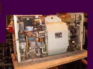

Tak tady máte pohled do stroje a vidíte tam jak tlumivku L1 tak TL1.  Podle popisu chování není poškozená ani jedna
http://www.svarforum.cz/forum/uploads/thumbs/7964_z_svaoeeky_001_w1.jpg
Magnetický obvod Tl 1 je využíván jak transformátorem , tak tlumivkou na akumulaci energie . Je k tomu využito té vlastnosti, že magnetická indukce je vektor a tudíž jsou  ty dva vektory v jednom železe na sebe kolmé a proto se vzájemně neovlivňují ve své práci .
Takže do magnetických obvodů pan majitel nelezl a není důvod aby změnily své vlastnosti .

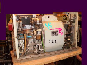

http://www.svarforum.cz/forum/uploads/thumbs/7964_z_svaoeeky_001_w2.jpg
No a zde máte ty tři vektory ( B1  vektor , B2 vektor , B3 vektor ) v magnetických obvodech vyobrazeny . Pokud by pán chtě tyto vektory dosadit do Maxwelvy rovnice , tak stačí , když B1 nahradí Bx složkou , B2 nahradí By složkou a B3 složkou Bz .
Otázko je zda chce popisovat intenzitu magnetického pole H nebo proudovou hustotu , která tento stav vyvolala  jaké zdroje jsou příčinou té proudové hustoty . Vyrozuměl jsem , že takové úpravy jsou mu vlastní , takže nebudu obtěžovat ostatní čtenáře . Vzhledem k tomu , že B1, B2 a B3 mají různé zdroje , povede řešení na soustavu rovnic , zřejmě v diferenciálním tvaru , takže tam bude vhodný přechod na charakteristické rovnice nejprve bez buzení a po pískání partikulárních řešení se musí dosadit zdroje budících signálů. Ale to přece víte pane , takže opravdu stačí .
Oni ti pánová v Brumově techniku opravdu uměli
Pane Lukasi zase Vám bude mašinka vařit jako by měla to ARC  v sobě.

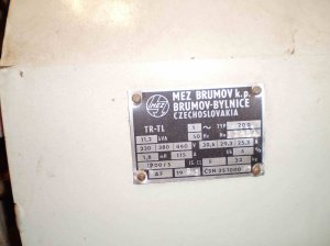

Pro posouzení vlastností zdroje je vhodné použít taky štítek výrobku a z něj se dovíme co výrobce chtěl vyrobit a co skutečně vyrobil.
http://www.svarforum.cz/forum/uploads/thumbs/7964_z_svaoeeky_004_w.jpg
Píše se tam , že je to TR ...trafo a TL ...tedy i tlumivka .
Takže bychom se u trafa měli dovědět provozní napětí , jmenovitý proud , případně zda se jedná o zdroj proudu nebo zdroj napětí .
U tlumivky provozní proud a její indukčnost
Společnou vlastností je tepelné zatížení výrobku .
Napětí na prázdno zde výrobce neuvedl , ale taky neuvedl napětí při jmenovitém proudu .
Ale uvedl , že při jmenovitém proudu 115 A teče primárem proud 30,5 A  , takže umíme spočítat převod trafa jako  p = 115 A / 30,5 A = 5,83 [ - ]
Pak tedy umíme spočítat výstupní napětí při zatížení 115 A a to je  U2 = U1 / p   =  220 V / 5,83  = 58,3 V  toto napětí nalezeme na svorkách transformátoru při svařování na 100 ( 115 ) ampérech
Dále nám výrobce dal hodnotu napětí nakrátko Uk = 5% , tedy nás seznamuje s tím , jak kvalitní tohle trafo je t pohledu zdroje napětí nebo zdroje proudu .
V Jihlavě mě učili , že je to takové napětí připojené na primární svorky , při kterém při zkratovaných výstupních svorkách teče trafem jmenovitý proud , používá se tento koeficient pro výpočet zkratových poměrů na distribučních trafech a při rozvodu energie v republice .
takže Uk= 5% z 220 V = 0,05*220 = 11V    to tedy znamená , že již při napětí o hodnotě 11 V na primární straně teče sekundárem 115 A ...no to je úžasný.
Když znám tuto hodnotu , mohu spočítat impedanci primárního vinutí v podélném směru ....to je směrem k zátěži  a to je   Z1 = 11V / 115 A = 0,095652 ohmů    .... tedy 95 tisícin  ohmů , to je velice kvalitní transformátor napětí ...tedy napěťový zdroj    ( v textu někdo hovořil , že vidí proudový zdroj   ) , no mě vyšlo rozborem štítku něco jiného ...proč  ????
Když jsem získal napětí na svorkách při zatížení U2 = 58.3 V , tak mohu taky určit  jak bude veliké  zapalovací napětí oblouku .
a to je údaj , který se na těchto stránkách dost používá a je to převod z efektivní hodnoty napětí na hodnotu maximální pro sinusový průběh signálu .( Přepočet neplatí pro jiný typ signálu ) !!!!
Vztah mezi těmito hodnotami je druhá odmocnina ze dvou   U2 max  = sqrt ( 2 ) * U2,
kde sqrt je ta druhá odmocnina z čísla v závorce ...teda pro nás  2
U2 je naměřená hodnota multimetrem , nebo měřidlem cejchovaným v efektivních hodnotách veličiny
( to multimetry jsou vždy nebo Avomety DU 10, DU20, ruské přístroje  , kdežto osciloskop ukazuje hodnotu okamžité veličiny , tady hodnotu maximální ....u něj již tedy nemusíme nic přepočítávat .
Hodnota zápalného napětí je pak Umax = 58,3 v *sqrt(2)  = 82,44 V , to by jste měl naměřit na svorkách stroje při chodu naprázdno .
K trafu jsme se ze štítku dozvěděli dost , kdo chce ještě může zapracovat na hodnotě příčné impedance , kde se dozví něco o magnetizačním proudu ( a tedy o tom magnetickém poli , které jsem nakreslil na těch obrázcích ) které lze popisovat i Maxwellovými rovnicemi pro divergenci a rotaci vektorů  a o činných ztrátách v železe toho trafa . My to zatím nepotřebujeme .
Takže tlumivka ....taje tam vyjádřena hodnotou indukčnosti 1,8  mH při 115 A , tedy v sobě naakumuluje energii ... W = L*(I*I)  [ Ws , nebo taky J ] to je ta enerie , které pak brání zhasnutí toho oblouku , když vše dobře pracuje
No a tepelné zatížení snese trafo i tlumivka ve třídě  F tedy 180°C  to je taky špičková hodnota výrobku .....všechno okolo již bude hořet plamenem a tohle trafo bude makat ....
Takže všechna čest výrobci Brumovu .
Ukončení výroby a jiné kejkle je vždy působením lidských zásahů , a to zásahů ne vždy s dobrými úmysly .

Výstrižok zo servisného návodu:
http://www.svarforum.cz/forum/uploads/thumbs/10856_uta.jpg

Vážený pane habaso , vůbec jste si nepřečetl  příspěvek  o vzniku  elektromagnetické indukce ..indukční  zákon a dovolíte si tady tvrdit , že  se v indukčnosti sčítají nějaké dvě vlny .
Pokud aspoň na chvíli kouknete , tam kde jste se dožadoval od účastníků fóra vysvětlení jakto že ta tlumivka umí vyrobit napětí a pak na odpověď dlabete ( lze to vyjádřit i sprostěji )
ale protože jste dostatečně vzdělán , jak jte sám někde tady psal , tak si umíte sestavit rovnici pro sériový obvod s indukčností jedním odporem a zdrojem stejnosměrného napětí .
Pro zapnutí a vypnutí si přidejte obyčejný vypínač .
Ta rovnice kterou získáte bude lineární diferenciální rovnice prvního řádu s konstantními koeficienty a jejím řešením pro zapnutý a vypnutý stav vypínače bude přechodový děj , který na tlumivce ( indukčnosti ) bude  probíhat .
No a tam uvidíte jak velké se na té cívce vyrobí napětí a už Vám to bude jasné ... Nemusí to zrovna být Maxwelky pro to zobrazení děje   .
Pane dovedete si představit , že by se na té tlumivce sčítaly dvě vlny ...odražená a přímá , te k to by ta tlumivka musela být obrovská , protože délka vlny pro kmitočet 50Hz je  6000km , a aby se mohla sečíst s přímou vlnou , muselo by  být na této nebo tomuto údaji blízkému zařízení , to by ta Vaše svářečka byl docela obrovská .
