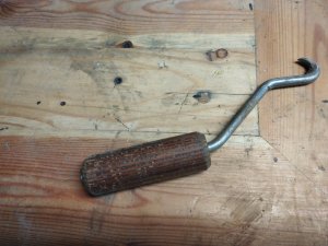

Dával jsem sem obrázek, jak jsem kari sít svařil z menších kusů. To z menších kusů byl jeden z důvodů, proč jsem to svařoval, přesah v místě spoje byl mnohdy 0 až několik málo cm. Při pořádném provaření očekávám, že to puzzle bude mít větší pevnost než v případě vázání. Když není materiál, tak se improvizuje. A že jsem šel na doraz se ukázalo hned při dalším vytváření výztuže do betonového víka na kanál, kde jsem po pracném pátrání na pozemku dal dohromady, 70cm roxoru, kus hromosvodového drátu a kus pletiva a tam jsem opět musel svářet, aby to nějak drželo tvar.
Joe66 napsal(a):
.....Tak rucne a stikali kliestami to bolo zdlhave . Lebo nikto nechcel na jedno pouzitie vycalovat 400 a viac eur za akumulatorvy ,,viazac zeleza,,.  A ver tomu,ze ked mas zobrat do ruky-odmotat z kotuca  drot-stiknut a dat ho o dvojmo a previazat nim zelezo + stikackami ho ucvaknut+ zase odmotat drot z kotuca . Tak jednoduchsie a rychlejsie je to zelezo pobodovat rutiliovymi elektrodami s dlhsim kablom a nastavenim na vacsi prud na zvaracke .  A vtedy to ,,odsypa,, rychlejsie.  A roxoyry sa nikdy nepouzivali mensieho priemeru ako 1cm.Ze o odpaleni nemoze byt ani reci !  .........
Já mam zkušenost trochu jinou, kde vychází vázání drátkem  oproti svařování jako královská technologie na pracnost a i rychlost. Drátek jsme namotali na hranol a pak ho v jednom místě přestříhaly a tím získali svazek stejně dlouhých drátků. Při vázání se odebíraly jednotlivé drátky, ty se jednou omotaly kolem vázaného místa a na koncích přehnuly, do přehnutí se strčil vazač drátků, párkrát zakvedlalo zápěstím a šlo se na další místo. To se dělalo na zdi široké 45cm ve výšce 6metrů (z druhé strany 2m a kousek) bez lešení. Lezlo se po zdi, na které se vytvářelo bednění pro věnec, nebo z žebříku. Nebo při armování podlahy a věnce se chodilo po zdech a vznikajícím keramickém stropu (tem mi v jednom místě umělec prošlápl, když ztratil rovnováhu, naštěstí se umělci nic nestalo a zůstal viset na zdi). Je nemyslitelné, že by tam někdo tahal svářečku a spojení dělal svařováním. To že bezpečnost práce dostala na frak je jasný. Ale se svářečkou a kuklou by se tam jeden neudržel a spadnul.
Jako závazek si dávám, nafotit a dát sem fotku skoro profesionálního přípravku na vázání drátu v ceně pár korun.

Jak jsem se zaúkoloval, tak zde máte obrázek přípravku na vázání drátků.
http://www.svarforum.cz/forum/uploads/thumbs/5816_img_20230108_113119.jpg
Vyrobil mi ho tehdy tatínek podle slovního popisu, tak snad rozměry nejsou klíčovy. Pro představu, to světlý prkno pod ním je široký asi 8-9cm a kolíky na sazlepení děr jsem používal 8mm v průměru. Zevrubným pohledem na přípravek jsem zjistil, že je to vyrobené z hřebíku, čímž zdravím Famatera který používal něco podobného. Hřebík se v dřevěném držadle volně protáčí. Pokud někdo bude potřebovat rozměry, tak dejte vědet a já to přeměřím. Na to jak je to primitivní to udělá spoustu práce, nic to neváží a nejspíš vám to ani na stavbě neznárodní.
Editoval Charon (08-01-2023 21:29:04)

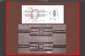

Rad by som podotkol pre neznalých čitateľov fóra(určite tu zablúdia aj takí), že pri viazaní oceľovej výstuže betónu sa stykujú oceľové prúty s presahom +/- 50 krát priemer prútu v závislosti od pevnostnej triedy použitého betónu,... To len aby bolo jasné, že tak ako zváranie aj viazanie výstuže má svoje pracovné postupy. (Aby nejakého blázna nenapadlo zaliať do betónu výstuž bez presahu...)
Ale priaznivcov zvárania zrejme viac poteší odkaz nižšie, ktorý je náhľadom toho ako to v praxi vyzerá, keď sa v projekte počíta so stykovaním oceľovej výstuže betónu pomocou zvarov...
http://old.allforpower.cz/UserFiles/fil … rZubor.pdf

MAGu dík, velmi zajímavý dokument. Docela mě zaujalo, že v tahu to skoro vždy prasklo dál od sváru, mimo oblast která byla dotčená teplem sváru.
Mezera na slide 20 je kvůli teplu svařence a roztažnosti železa? Označil jsem jí na obrázku červeně. Nebo jde o ošetření místa, kde by to bylo citlivější na ohyb? Při svařování do podložky (vaničky) nic takového nedělají.
http://www.svarforum.cz/forum/uploads/thumbs/5816_svar.jpg

Charon napsal(a):
Joe66 souhlas, a v tom je ten svět krásný, že každý máme trochu jinou zkušenost.
http://www.svarforum.cz/forum/uploads/t … 113119.jpg
Vďaka za obrázok. V poslednom období som bol na zopár stavbách a veľmi dobre sme si poslúžili nižšie uvedeným prípravkom a očkovým drôtom. Lacné riešenie, a šikovná robota s tým... doporučujem.
https://www.serwisbudowy.com/sk_SK/p/Ma … xMQAvD_BwE
https://www.fuego.sk/Drt-Strend-Pro-WGT … EYQAvD_BwE

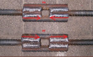

Frank -Tie zvarové spoje sú podľa mňa veľmi dobre technologicky navrhnuté a mám za to, že dosť záleží od typu spoja a polohy zvárania ako podotkol Ládes. A s tým súvisiace množstvo a koncentrácia vneseného tepla v TOO. Problém vidím s koncentráciou tepla v polohe PF  v kombinácií s tupým zvarovým spojom.
Obrázok pre predstavu mojej myšlienky:
http://www.svarforum.cz/forum/uploads/thumbs/10729_snimka.png

Dělávali jsme v zasadě 3 pracovní zkoužky jedna byla prut cca ∅12
delky ca 450mm na na ni kolmo cca 50mm od konce koutakem navařeny kolíček o delce cca 80mm to šlo na trhačku  pak dalsí také ∅12  ale kolíček uprostřed a delka cca 500 mm a to se ohybalo a nakonec dva pruty  cca ∅16 nebo 20  preplatované cca 160mm 10mm od zacatku 50 mm svar pak 40 mm mezera a pak zase svar 50 mm a nakonec zase 10 mm volny konec (ty rozmery taham z hloubky sve děrave pameti takze nemusi byt 100%).I ty poslední sly na trhačku
Jinak zkoušky ve sv škole (tenkrat patrila pod Energomontaze Lbc)(dnes hruza fabrika v Lbc coz je ale odbihani od tematu )
jsem delaval na hladkych tycich na tupo ∅20mm X svar  ve vodorovne poloze  a pak na svislo (prstynky) oboje se rengenovalo a ohybalo.
