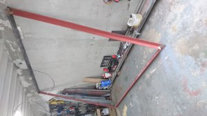

Dobrý den, po letech slibování jsem se dokopal konečně vyrobit nové vrata na garáž. Zatím mám jen rám, takové jakoby falešné futra.
http://www.svarforum.cz/forum/uploads/thumbs/1503_dsc_0336.jpg
Zatím jen nahrubo. Chtěl bych se prosím zeptat odborníků, který způsob výroby by zvolili.
1. Ten rám připevnit na zeď a až potom zvlášť vyrábět jednotlivé křídla vrat
2. Rám neinstalovat na zeď a křídla vrat vyrábět přes nějaké podložky přímo do toho rámu
Bavil jsem se s několika lidmi a každý mi radil něco jiného. Já bych se přikláněl k variantě 2, ale....?

Čau,nejlíp mít kozy a hodit rám na ně,nebo na nějaký ztracený bednění,nevím,cihly porofix....,abys to nedělal na zemi.Samozřejmě,abys měl všechny 4 body ve rovině.Rovnám to vodováhou,přes nějaký dlouhý kus jeklu.Pokud máš takhle ustavený 4 body,tak můžeš začít do něho dělat křídla,s patřičnými vůlemi vůči rámu.

Rám je z L profilu 60x60x6mm a dole je U profil 60mm. Na fotce je to vzhůru nohama. Ten rám upevním na venkovní okraj překladu pomocí ocelových plocháčků 60x6mm na původní futra, které nyní slouží jako kolejničky.

varok: je to vec presnosti a pripravkov ktore maš, jednoduchšie a rýchlejšie to je urobiť na zemi, potom sa ale budeš babrať s osadením aby ti to licovalo ale urobiš to relativne sam až na tu finalnu montaž, ja by som to robil ale tym prvým sposobom, ukotviť zárubnu, a potom zbodnuť ram vrat s pomocou vymedzovacích podložiek v zárubni aby to sedelo a dovariť zvesene na zemi (pozor aby sa neskrutili). Ako posledne uchytit do polohy a navariť panty. Výhoda je že aj ked ustreliš trochu uhly bude to doliehať dobre..

AndyS: Právě že ten druhý způsob jsem mysle že se mi to v tom rámu asi ani moc nepokroutí, tedy ne tak mov jako bych to dělal zvlášť. Rám jsem dovařil na hotovo a asi to budu dělat tím druhým způsobem. Děkuji

AndyS: Tak nakonec asi budu dělat tu variantu jak jste psal vy. Jeden starší chlápek který nám dělá garážsprávce a se kterým jsem kdysi pracoval mi prý pomůže. Dělal a upravoval už spoustu vrat, má s tím tedy více zkušeností než já. Dodělal jsem rám, navařil kotvící patky, kterými to potom přivařím na původní rám, který nyní slouží jako rám vrat a současně kolejničky pro zvedání vrat, jak už jsem psal dříve.

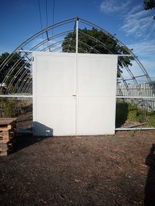

http://www.svarforum.cz/forum/uploads/thumbs/7156_008.jpg
Uděláš futro a do toho dvě křídla ,hodíš panty a máš to  tady to máš 3x3metry

Pat: Super, něco takového plánuji. A ty křídla vrat jste prosím dělal přímo do toho rámu?
