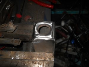

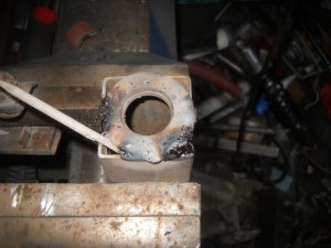

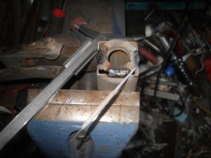

Potřeboval sem takový pouzdro, bude to otočná čuba pro připojení vyvážečky za čtyřkolku.
Otočná čuba když se vyvážečka s dřívím převrátí aby to nepřevrátilo i čtyřkolku. smile Dřevorubci vědí.
Podložka má průměr 50mm takže k jeklu 50x50 tl.2mm jde celkem snadno přivařit, ještě zbývá zavařit ty rohy.
Jak to lze udělat je na fotkách, prostě si k elektrodě přidávám levou rukou ještě druhou oloupanou.
(cosi jako při vaření autogenem + drát) vařeno 2 EB121, přidávaná 2,5 EB121 asi 65A

podložka tl. 3mm, jekl tl. 2mm, díra 12mm. To jde vyvařit bez přidávání materiálu ale trvalo by to strašně dlouho.
Musí se jen krátce přidávat malinké housenky a čekat až to trochu zchladne.
S přidáváním materiálu to lze zavařit najednou. Jak vypadá svár zevnitř netuším, jde jen o design.
Pevnost spoje zajistí ty 4 řádné housenky kde kruhová podložka přiléhá k čtvercovému jeklu.
Přidávaná elektroda z důvodu že mám hromady starých, mám i haldy různého šrotu ale ta elektroda je taková in.
