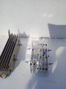

#135 16-05-2022 17:26:16
Re: Špatně vařící Delta AEK 165P
Vojta , diodový mostík vyskrutkuješ zo zváračky , a dá sa na stole pekne premerat , a nie strihat vývody Diod ...
Tu je mostík na foto ...
http://www.svarforum.cz/forum/uploads/thumbs/2028_img_20220516_1716191.jpg
Jednoducho rozskrutkuj , a zmeraj diody ... Len si predtým poznač izolačnú keramiku  !!!
Editoval atishajn (16-05-2022 17:30:05)
Jasně, ale takhle proměřím vždycky tři paralelně zapojený diody a ne jednotlivý diody, to bych už musel stříhat vývod.
Já to vidím tak že pokud budete kupovat nový můstek, tak ten starý nejspíš vyhodíte. Z jedný strany je dioda zalisovaná do chladiče, tam s tím pokud možno nehýbat. Druhá strana je bud pájená, nebo se dá pájet. Tam lze diody odpojit nebo i stříhnout a napájet zpátky. Problém vznikne po odhalení vadné diody, ta se bude muset vylisovat a dát misto ní nová která nebude mít stejné parametry jako zbývající dvě. Tak se budou muset vyměnit i ty. Ale chladič je kus hliníkového plechu a nic nebrání jeho výrobě nebo zalisování diody do nově vyvrtané díry vedle díry původní. Pokud i to nepůjde, tak dát diody naplacato a přítáhnout hliníkovým či měděným třmenem.
Jaké označení mají originál diody, co je na nich napsané?
Ještě mě napadlo, nový diody zalisovat do nových kusů plechu a pak ten plech přišroubovat k chladiči.
Mně ten  můstek  připadá  jako  ne zalisovaný,  ale sešroubovaný.
v #17 je forka svářečky. Je jasné, že jsou diody zalisovány. Dokonce je tam ještě rezerva na 1 diodu.
Radim píše že mostík je zosrobovani a Famater že diódy sú za lisované obaja máte pravdu

Příspěvky: 4777
Tak  já  usuzuji  jen  podle fotky,  co  zveřejnil  atishajn na příspěvku  135. Jestli  to  je v reálu  jinak,  tak  prostě to  je jinak.
