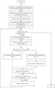

Skoro, jen se chci vyhnout dělení (který je drahý = náročný na čas) v době řezání závitů a nepřipravuji si řadu dopředu (drahý na místo a univerzálnost). Připravím vstupní hodnoty a počítám pruběžné hodnoty. Pro jednoduchost jdu do chyby skoro jednoho impulsu na krok, v případě potřeby bych to modifikoval a chyba by mohla být 0,5 impulsu na krok.
Bude to vypadat asi takto:
http://www.svarforum.cz/forum/uploads/thumbs/5816_citani_pulsu_na_jedn_krok-3.gif

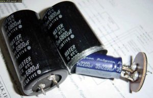

Tak tohle je asi vtip, ale co jsem slyšel historky od kolegů, co dělají vývoj kolem Arduina, tak je to s podobnými prasárnami jak za divokého západu, vědí o tom všichni, někteří dodavatelé se snaží kvalitu hlídat hodně, jiní ne tak moc ;-) a i těm pečlivým občas něco uteče a pak je třeba celá série nepoužitelná.
Konkrétně to bylo na téma - jaký je rozdíl mezi číňanem, který dodává nové, samozřejmě high quality tested (nejen SMD) součástky, případně moduly z nich sestavené, číňanem který vlastní horkovzdušku a číňanem, který se zabývá ekologickou likvidací staré elektroniky (a někdy se k nim přidává i číňan, který dokáže ten integráč přebrousit a přetisknout). Nebo jak tu už bylo řečeno "likvidace" zmetkové série za hranou parametrů přeprodejem. Přesně kvůli tomuhle bych si rozmyslel kupovat svářečku, nebo cokoli dražšího se slevou na Aliexpressu apod. a radši to koupím u nás. Nedělám si iluze, že to není stejná čína, ale aspoň tu máme záruku, během které je problém nekvalitních součástek PNJ.
