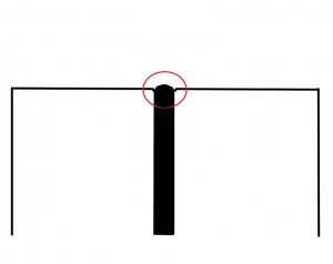

Dobrý den, chtěl bych poprosit o radu zkušenější. Když svařuji v práci výrobky z materiálu asi 2mm na tupo, tak na hraně mi vždycky zůstávají asi zápaly. Nevím jestli je to ten správný výraz. I když to potom "zaprskávám na nižsí napětí, tak tam vždy něco málo je. Většinou to vychází na svařování s mezerou, odhadem 1-1,5mm, ale s tím nic neudělám, vozí nám tak kvalitní díly z jiné firmy. Svařuji MAG, ochranný plyn Stargon C18 a drát 1mm. Jsou to zrovna pohledové strany, tak tam ty asi zápaly nejsou ideální. Jde to prosím i bez těch zápalů, nebo tam vždycky hold něco bude?
Na přiloženém obrázku je černý svár, kroužek značí místa o kterých píšu.

Možno skúsiť si tam dať niečo ako vybehovu platničku ? Trebárs kúsok L profilu, zvar pôjde až na tú a potom to len odrezať.

Já to dělám tak, že nastehuji výrobek na té straně, kde hodlám budoucí svár ukočit a potom při ukončování svaru onen steh přejedu,aniž by se hrana propadla.

No já to tak dělám, ale po bocích toho konce sváru jsou jemné díry(zápaly) i když to posléze zkouším zaprskat. Jak je vidět na obrázku. Asi by byl lepší drát 0,8mm, ale u nás v práci ......
