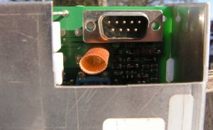

Malý poznatek k DELTĚ 250.Nevíme co máš s mašinou za problém.V té době byly a jsou dodnes supr mašinky.Jsou to sice trasformátorové (odbočkové) ale kvalitní.Nerad to říkám ale já osobně jsem zastáncem těchto strojů.Jsou háklivé na zkrat mezi + a - pokud nevaří.Dochází k tomu když je zkratovaná hubice a dojde k delšímu kontaktu na svařenci.Pak jde do kopru diodový můstek v silové části.Na toto jsou háklivé všechny CO2 svářečky.
Co se týče ovládací desky tak v té době nebyla využívána zpětná vazba.Deska byla univerzální vyvinutá pro daný typ.Dá se samozřejmě opravit a nebo nahradit novým typem.http://www.svarforum.cz/forum/uploads/thumbs/7320_pict0001.jpg

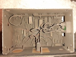

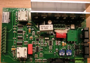

http://www.svarforum.cz/forum/uploads/thumbs/10616_20220207_2255551.jpg
Tady je moje deska, není divu, že to pořádně už nejelo, podle všeho někde byly svody kvůli prachu. O dalších nasekaných chybách v mašině ani nemluvě.

Zdravím.Tož pěknej mazec s nánosem prachu.Z fotek nejsem moudrý.Při rozkliknutí to není lepší.Pokud se ti jedná o čelní panel tak soudím že jsou tam zdířky na zemnící kabel.To je od tlumivky.Vemu to polopaticky=Z diodového můstku vychází + a -.+ jde směrem k hořáku(podavači).- míří do jakési cívky se silným drátem,následuje 1 odbočka=na první zdířku do čelního panelu.Poslední=konečná patří do druhé zdířky.Tlumivka nastavuje parametr svařování.Příklad=Budeš vařit nízkýma proudama třeba 0,8 drátem a pojedeš slabý matroš.Použiješ 1 odbočku.
Pak potřebuješ valit silný matroš maximálkou a dáš drát 1,00 a zdířku 2.Jenom všeobecně.Vše se musí odzkoušet.
