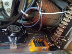

http://www.svarforum.cz/forum/uploads/thumbs/8381_20210226_154308.jpg
To žluté je filtr  (není to origo)
