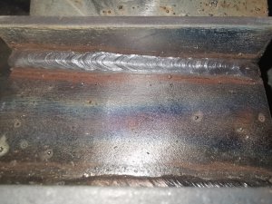

Dobrý deň,
dnes som len zo zvedavosti vyskúšal na mojej Riland Mig 180GDM zvárať bázickou E-B 121 2,5 mm a som zostal celkom prekvapený nakoľko v MIG režime sa tam toho skoro nič nastaviť nedá a v MMA je tam nastavenie Hotstart v % ale aj dĺžka do 2s, Arcforce,indukšnosť, má to VRD na 17V, antistick a pri nastavených 100A s nepresušenou elektródou to spravilo celkom pekné zvary. Ventilátor sa pustil po 5 elektróde a vypol ešte som ani kábel nestihol zmotať (EVM PiCO 160 hučí aj 10minút po zváraní)
skúšal som ju na starom plocháči 60x5mm, kadejako dozváranom - kde som našiel miesto
http://www.svarforum.cz/forum/uploads/thumbs/10416_img_20210919_104507_edit_215248104489029.jpg
Editoval sttefo86 (19-09-2021 21:27:53)

sttefo86 napsal(a):
...vyskúšal na mojej Riland Mig 180GDM zvárať bázickou E-B 121 2,5 mm ...
Ano, húsenica pekná. Co tak ale vyfotit svaření 2ks materiálu?

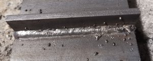

Konečne som sa dostal aj do garáže, bez sušenia EB 121 2.5 100A, s okujema, ešte aj trocha mastné plechy. Ešte to niekedy skúsim aj očistiť a tak pofotiť.
http://www.svarforum.cz/forum/uploads/thumbs/10416_img_20211004_181239_edit_27902963996262.jpg
Editoval sttefo86 (09-10-2021 09:26:34)

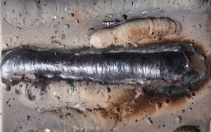

EB 121 2.5 100A, bez okuji, odmastené 50x5 plochač,
http://www.svarforum.cz/forum/uploads/thumbs/10416_img_20211010_193556.jpg
Editoval sttefo86 (10-10-2021 19:42:48)
