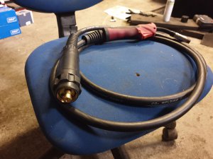

Já si na doporučení Rellika pořídil tenhle https://www.conrad.cz/p/migmag-horak-lo … jhEALw_wcB
Ten třímetrový co jsem dostal k WF Bi-Pulse používám na hliník a nerez.

nešika: oproti Binzelu je lepší v té matici na eurokonektoru, závit je mosazný (nebo co je to za materiál)
Binzel má závit plastový a spojení se opaluje

nešika: ten hořák máme v práci, takže mě to netíží
varok: když vyměníš, tak vyměníš
KoHy: u MB 15 bohužel
Ale je to škoda, že u takové značky musí člověk něco předělávat, když i no name číňan to tam dává rovnou

Našel jsem ještě starou fotku, když jsem prodával toho Sharkse a dokonce i ten měl na 4 m hořáku matici mosaznou. Nikde netvrdím, že Binzel je shit, jenom je to podle mě škoda.
