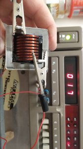

Zdravím Vas.  Tiež som sa zlakomil dorobiť si tlmivku do MMA DNIPRA SAB258. Z TME som zakúpil tlmivku 13uH/180A. Vlastním merak TESLA BM 591. Na tomto meraku som nameral na danej tlmivke nie 13 ale 17uH. Myslel som že je blbý merak. Tak som vzal cca 5-6 rôzne typizovaných tlmiviek s označením a zmeral. Merak úkázal presne danú hodnotu alebo plus minus rozdiel v jednej stotine hodnoty. Preto je trocha zvláštne, že vaščina ľudí na fore  namerala podstatne nižšie hodnoty, než dané výrobcom.

Skor by chcelo zmerat jednu viacerymi merakmi, takto si akurat overil,.ze.vyrobca tlmiviek ma dobru toleranciu. Indukcnost meraju lacne meraky velmi orientacne. Pouzivajte soft arta, ten to meria velmi presne. Je zadarmo, treba dva jacky 3,5 mm a jeden odpor. V arte je navod, ako merat, velmi jednoduche.

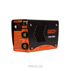

LOUIS nechcem ti brat ilúzie ale do DNIPRA tu tlmivku nenapchaš. Už s tou malou to bude o držku a LTT. Teda aspoň do mojho DNIPRA.
