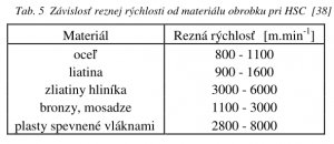

#29 22-12-2020 14:17:44
Re: Pilový kotouč na železo
Snímok bakal. práce z STÚ - Ba

#30 22-12-2020 14:44:34
Příspěvky: 4997
Pafíku, jseš někde řádově jinde. Ty brousíš 1,3 m/s? Tak až půjdeš kolem nějakého hrubého plotu, tak to tou rychlostí můžeš zkusit.

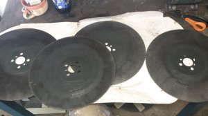

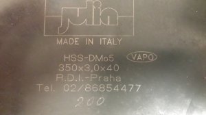

#43 23-12-2020 15:08:42
Jaryn
Registrovaný: 24-03-2011
Příspěvky: 378
Kdyby někdo chtěl, tak tu mám kotouče viz foto já mám pilku na menší kotouče.
http://www.svarforum.cz/forum/uploads/thumbs/2784_20170922_174242.jpg
http://www.svarforum.cz/forum/uploads/thumbs/2784_20170922_174334.jpg

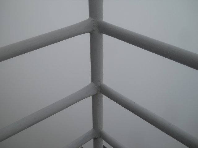

#49 24-12-2020 23:19:32
Příspěvky: 4857
ten kopec to je Lomnický štít, byl sem nahoře a mlha, byl rozhled tak cca 2metry. Tak jsem tam bloumal a čekal až pojede lanovka dolů.
Z profesionální deformace všude koukám na sváry. Tady byla reklamní cedulka: Najvyšší svar na Slovensku big_smile
http://www.svarforum.cz/forum/uploads/1168_dscn1248.jpg

#50 25-12-2020 10:11:23
joE
Registrovaný: 05-01-2008
Příspěvky: 65
:-)  taky mám profi deformaci hlavně na všechny výrobky z plastu....
u podobných konstrukcí bych očekával velký  nároky na kvalitu svaru vzhledem k povětrnostním vlivům a zhotovení někde na hale s následným odvozem a montáží na místě.
