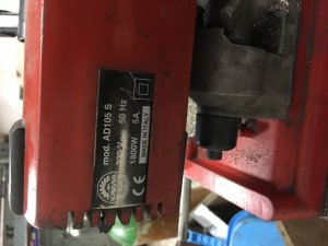

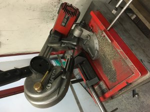

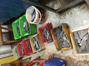

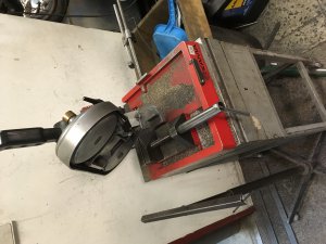

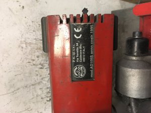

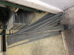

Re: Pásová pila
Dobrý den
Nejlepší lehká přenosná pila co znám a zvládá vysoké výkony je italská pila Kama . Dneska jsem na ní za směnu nařezal 1200 kusů z plocháče 35x8 a zítra budu pokračovat další zhruba tisícovkou a tisícovkou z plocháče 25x5 ( ty řežu dva najednou ). Tato konkrétní pila je z roku 1995 a nařezala už statisíce řezů. Posílám fotky pily.   Do dílny bych jinou nechtěl.     Základní parametr max. průměr řezaného materiálu 105mm.
Teď některé nevýhody.  Pila se dá otočit na max 45 stupňů , tak,že pokud vyrábíte často trojúhelníkové konstrukce, tak to je špatné. Pilový pás je nasazen na hliníkových kolech , která jsou pogumovaná, tak že  mazání řezu se nedoporučuje .  Motor je na 230 V  komutátorový  a hlučnější.
Další nevýhoda je, že zuby šneku na rotoru , který zapadá do převodovky nejde vyměnit a po opotřebení se musí vyměnit celý rotor.
Od roku 1995 je v pile 3 rotor a jednou se převíjel,neboť  se prorazilo vinutí.
Ty plocháče řežu na délku 97mm +- 0,2mm a to pila zvládá v pohodě . pilový pás je veden v normálních kuličkových ložiskách což je paráda , když se ojedou tak se vyhodí a koupí nová.  Ložiska vydrží tak 5000 řezů , pak je otočím a vydrží tak ještě 3000 řezů a pak je vyhodím.( když se ložiska ojedou pila podřezává) Pila se v současné době prodává pod značkou Marpol na USA trh Kama.     Segatrice a nostro mod. 95 Marpol Italy

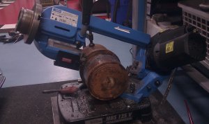

Jde mi o to ať u te pily nemusím stát a mužu si vklidu dělat druhou práci.potřebuji řezat a zároveň kompletovat zakázky.nepotřebuju aby pila měla hydrsulickej posun řezu.stačí mi ab řezala vlastní vahou...
Kdyz vyjimecne rezu neco vetsiho a nechci u toho stat, tak u te nejjednodussi Gude 125V proste hodim na rameno zavazi -obvykle prirubu soustruznickeho sklicidla, ta pasuje hezky na hmatnik  sponovani pasu.  A jdu si po svym. Jo ale chce to jeste proklemovat tlacitko v rukojeti a zapinat/vypinat jen vypinacem na motoru smile

ty brdo...to by ma nenapadlo ze s tym bude niekto rezat taku "gulatinku" tiez ju mam k sustruhu na skracovanie a za tie prachy som spokojny

pavol.sk> to je vysledek moji lenosti. Na velkou pilu to mam sto metru a tahle kulatinka ma nejakych 50kg, na vozicku mam jiny material... chapes smile

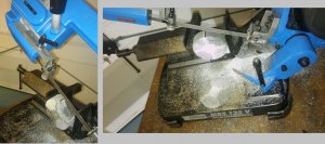

pavol.sk> Ta pilka Gude se nezda, ale vydrzi dcela dost!, Sundas sverak, coz je par sroubku, vhodne chytnes kulatinu sverkou a ta pilka rizne 200-220mm prumer z 12050 za cca 10-15minut. Chce to vhodny pas s ridsimi zuby, mam na tohle myslim 6-10tpi nebo jeste min, trochu namazat a jede to jak po masle.
Ja s ni uz rezu nekdy uplne na prasaka, treba ted jsem delal platky z zebrovaneho AL chladice a mel ho upnuty  upnuty jen v plochych celistech, takze za dva body. Pilka na max. rychlost, podelna zebra si "obcas brnkla" ale vsechna vydrzela, a pas Simonds prezil bez uhony (myslm 8-12 nebo 10-14tpi). A ty rezy jsou celkem rovny.
