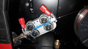

Já froniusy neznám, proto jsem perplex smile. Protože správná čtyřkladka vypadá takhle:
http://www.svarforum.cz/forum/uploads/thumbs/4621_20201108_115739.jpg
Tam se pak nemusíš bát poslat 1 mm drát 4043 do čtyřmetrovýho hořáku.
