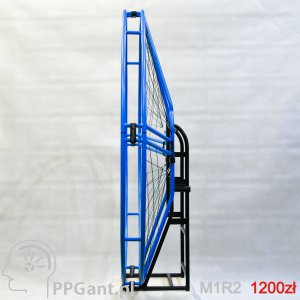

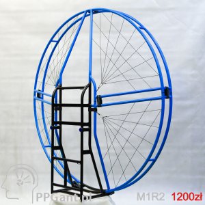

Plánujem si spraviť nosič na ťažné, na ktorý potrebujem upevniť takýto rám, viď foto v prílohe. Je z 20mm trubiek a po osadení motorom váži 40kg. Chcem použiť originál upínak na ťažné a k nemu spraviť konštrukciu z oceľových profilov. To nie je problém.
Potrebujem ale nejako uchytiť rám z fotky ku tomuto nosiču. Ideálne pomocou nejakých rýchloupínacích príchytiek. Jedná sa mi o to, aby sa dal rám z nosiča beznástrojovo zložiť a o to, aby bol počas prevozu pevne uchytený bez vôli. Nikde ale neviem nájsť nič použiteľné. Verím tomu, že niečo také existuje a niekde sa to používa...

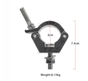

Našiel som niečo takéto, ale neviem to nikde kúpiť..

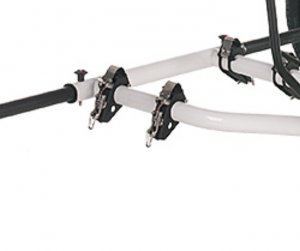

Zkuste použít a mírně upravit běžně používaný nosič na jízdní kola na závěsné zařízení na auto. Tato zařízení jsou dokonce schválena pro provoz na silnici.

Homologizácia na nosiči bicyklov platí iba pre bicykle. Ak tam dám niečo iné, stráca platnosť. Taktiež to uchytenie by bolo také všelijaké. Krosna, ktorá na tom bude, má hodnotu cca 6000€. Takže to potrebujem stopercentné.
Našiel som takéto úchyty na aliexpresse, neviem ich ale nikde nájsť na nete v SR/ČR. Ku rýchloupínaku na ťažné si plánujem zvariť konštrukciu, tá sa pozinkuje, hodia sa na ňu svetlá a držiak EČ + nechám si vyrobiť plechový štítok, na ktorom bude homologizácia vyznačená big_smile
Vedel by mi niekto poradiť, kde kúpim toto ? Ďakujem

EDIT : už som to našiel. Používajú sa na upevnenie osvetlenia na koncertoch a podobne... Ďakujem
