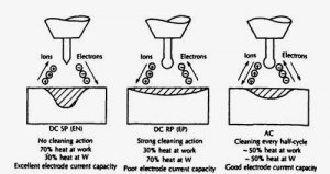

Mozno moja pichlava otazka a preco nie DCRP ? ale DCEN ?
inak nasiel som pekny obrazok taky este na SF nebol mozno sa niekomu zide wink
http://www.svarforum.cz/forum/uploads/thumbs/3922_tig_polarity_untitled-2.jpg
