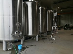

A co potom, ked zacnes stehovat a zvarat nerezovu kruhovu prirubu z 8 alebo 12 segmentov - nejaky ramik je brnkacka...
http://svarforum.cz/forum/uploads/thumbs/2227_dsc_0023_33.jpeg
http://svarforum.cz/forum/uploads/thumbs/2227_dsc_0033_3.jpg

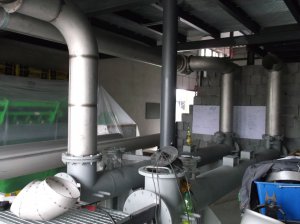

pat> so zvaracmi je to OK, ale trapia nas brusici - starsi "odchadzaju" a mladi nemaju zaujem pracovat s bruskou....
http://www.svarforum.cz/forum/uploads/thumbs/2227_dsc_0002_81.jpg
http://www.svarforum.cz/forum/uploads/thumbs/2227_dsc_060_1.jpg
Editoval rcp (11-08-2020 22:49:57)

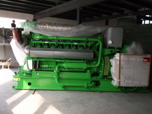

pat napsal(a):
RCP a to ještě nevaříš pro elektrárny big_smile  ......

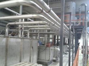

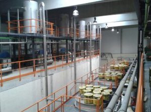

ale ano, len to nebolo jasic-om, ale snobskou zvarackou a daaaaaavno - a to sa nepocita big_smilebig_smilebig_smile
http://www.svarforum.cz/forum/uploads/thumbs/2227_1392130496194.jpg
http://www.svarforum.cz/forum/uploads/thumbs/2227_1397392596803.jpg
http://www.svarforum.cz/forum/uploads/thumbs/2227_dscf0687.jpg
http://www.svarforum.cz/forum/uploads/thumbs/2227_dscf0730.jpg
http://www.svarforum.cz/forum/uploads/thumbs/2227_dscf0753.jpg

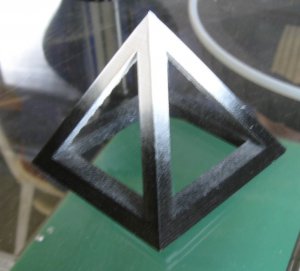

Ten keramickej sprej, to drží jako barva? Nebo je to jen nějakej olej s keramickým práškem?
#41 18-08-2020 16:57:52
Příspěvky: 3465
Re: Přípravek pro 90st svarence
Ano drzi ako farba som si snim stiekal vrsok aby som sa podobal na horu FUJI cierny ihlan a vrsok ako zasnezeny tongue
mozno vyrobca doplni foto a ho uz nemaaaaaaaam sad
Update:
Ked clovek poupratuje dielnu najde aj to co som uz spominal #41 big_smile Drziii taktooooooooo
Sprej bola biela pixla od BINZELU
http://www.svarforum.cz/forum/uploads/thumbs/3922_keramicky_sprej_ihlan.jpg
